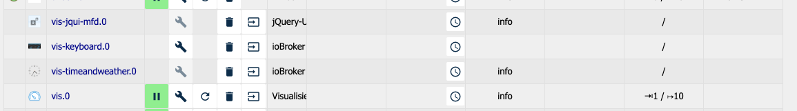

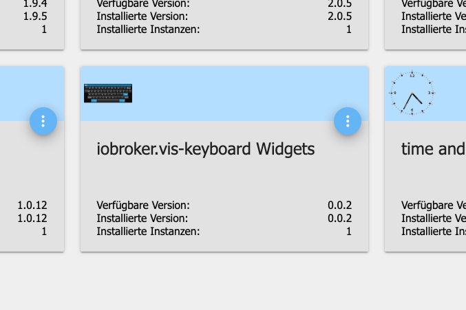

    ich habe gerade mal die iobroker.vis-keyboard Widgets installiert, aber diese sind in vis nicht zu finden. Gibt es da einen Trick?
    Viele Grüße
    Levy

        @LevyKo
        Browser Cache leeren und neu starten

            @LevyKo sagte in Kein Widget "vis-keyboard" zu finden?:
            Das habe ich schon gemacht 😞
            cd /opt/iobroker
            sudo iobroker stop
            sudo iobroker upload vis
            sudo iobroker start
            Immer Daten sichern!

              ? Offline
              ? Offline
              Ein ehemaliger Benutzer
              Das war es 👍
              Dankeschön und viele Grüße
              Levy
