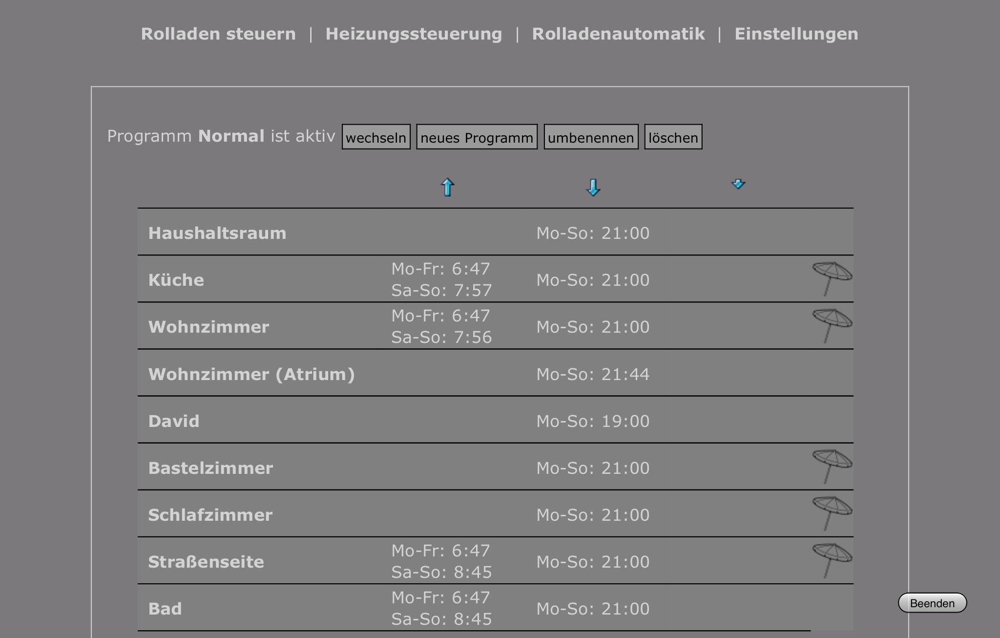

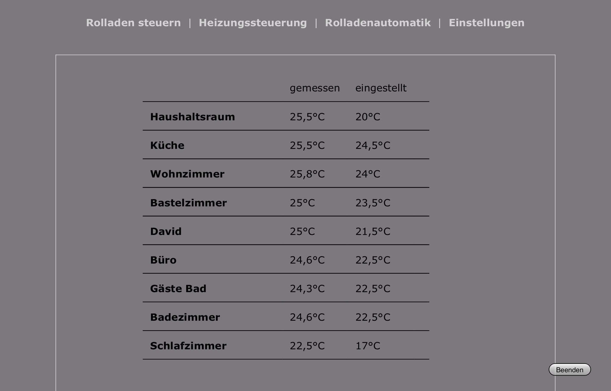

    vor ein paar Jahren habe ich eine Heizungs- und Rolladensteuerung komplett selbst programmiert (für Interessierte habe ich unten eine kurze Zusammenfassung geschrieben).
    Da diese selbstgebastelten Dinge natürlich immer schwierig zu pflegen sind und ich auch gerne eine Bedienung per Smartphone und Homekit/google integrieren würde bin ich aktuell auf der Suche nach Ersatz. So wie ich es aktuell durch ein wenig ausprobieren und googeln sehe ist gerade die Visualisierung noch ein Problem. Genau das würde ich aber gerne nochmal mit euch diskutieren, da ihr ja deutlich mehr Erfahrung habt als ich. Gerne auch Vorschläge zu openhab etc. falls relevant.
    Meine Anforderung ist, dass ich gemessene Temperaturen anzeigen lassen kann und die Solltemperatur auch einfach per Touchscreen einstellen kann.
    Dies gilt auch für die Rolladensteuerung, d.h. Anzeige der Zeiten aber auch eine einfache (!) Änderung. (siehe Screenshots).

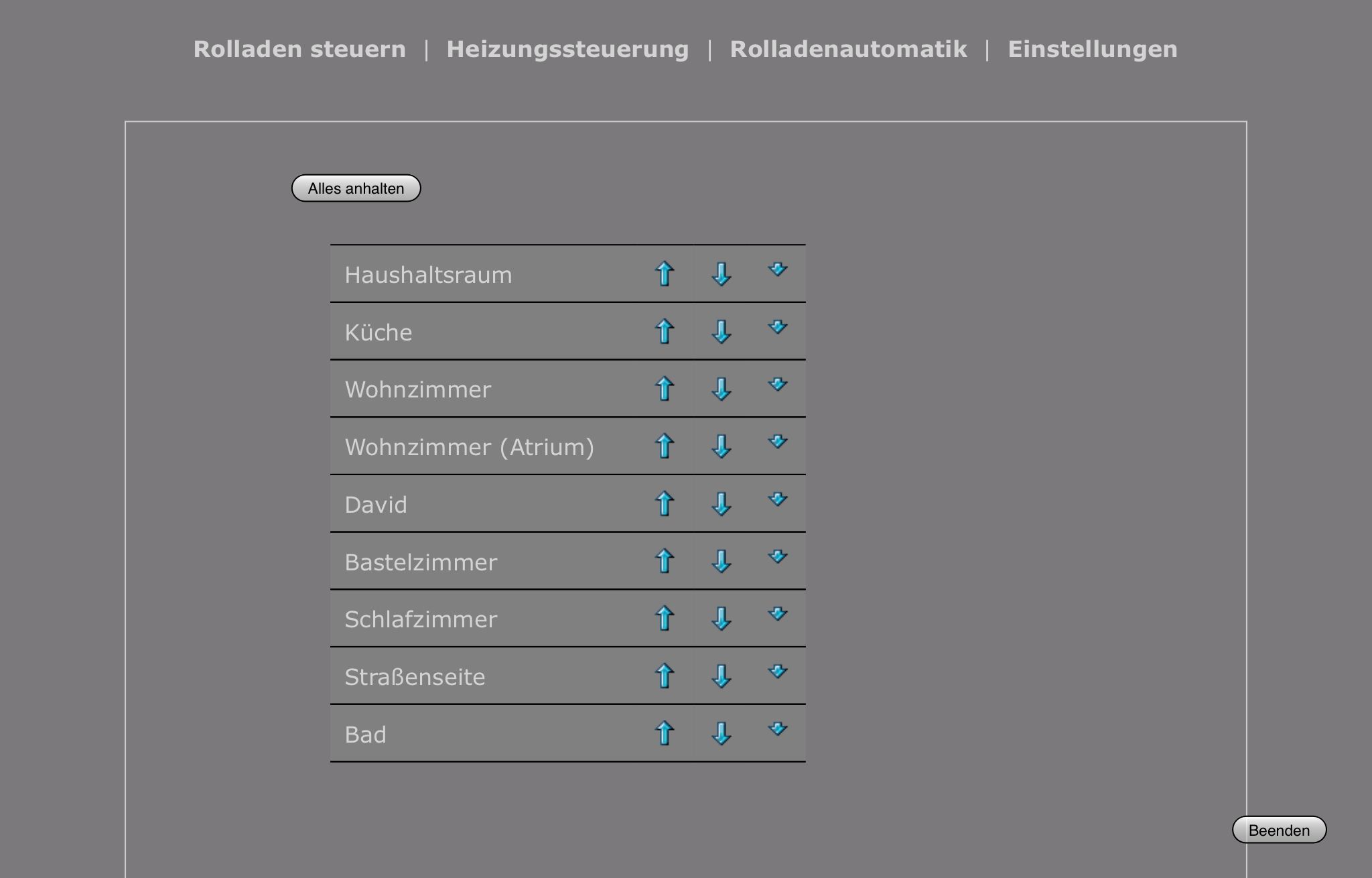

    Direkte Steuerung der Rolläden, kleiner Pfeil = Sonnenschutz
    Heizung, wenn geheizt wird wird dies außerdem angezeigt.
    Rolladenprogramm

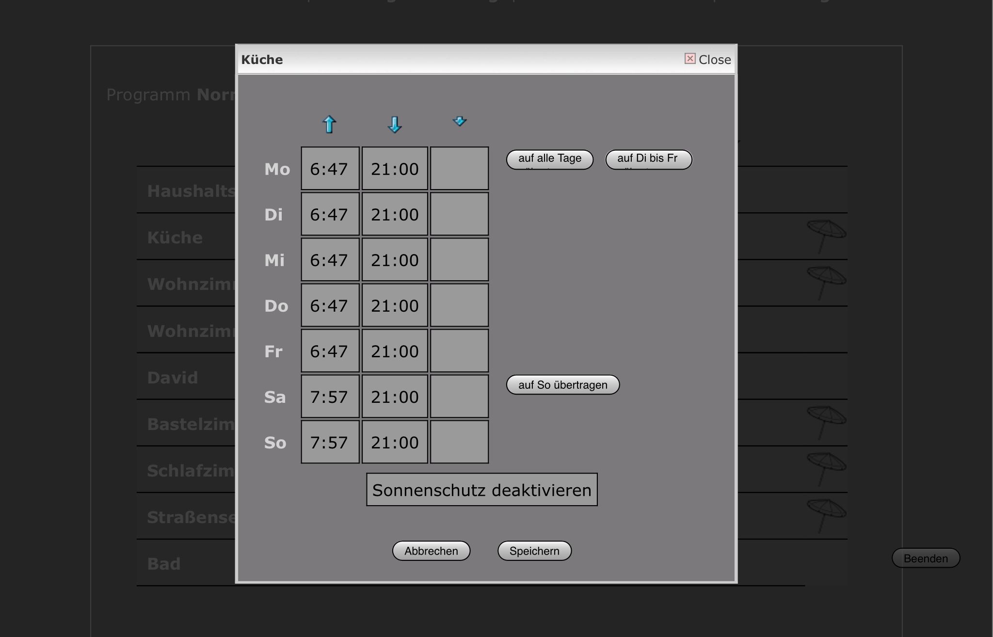

    Einstellungen für einzelne Rolläden
