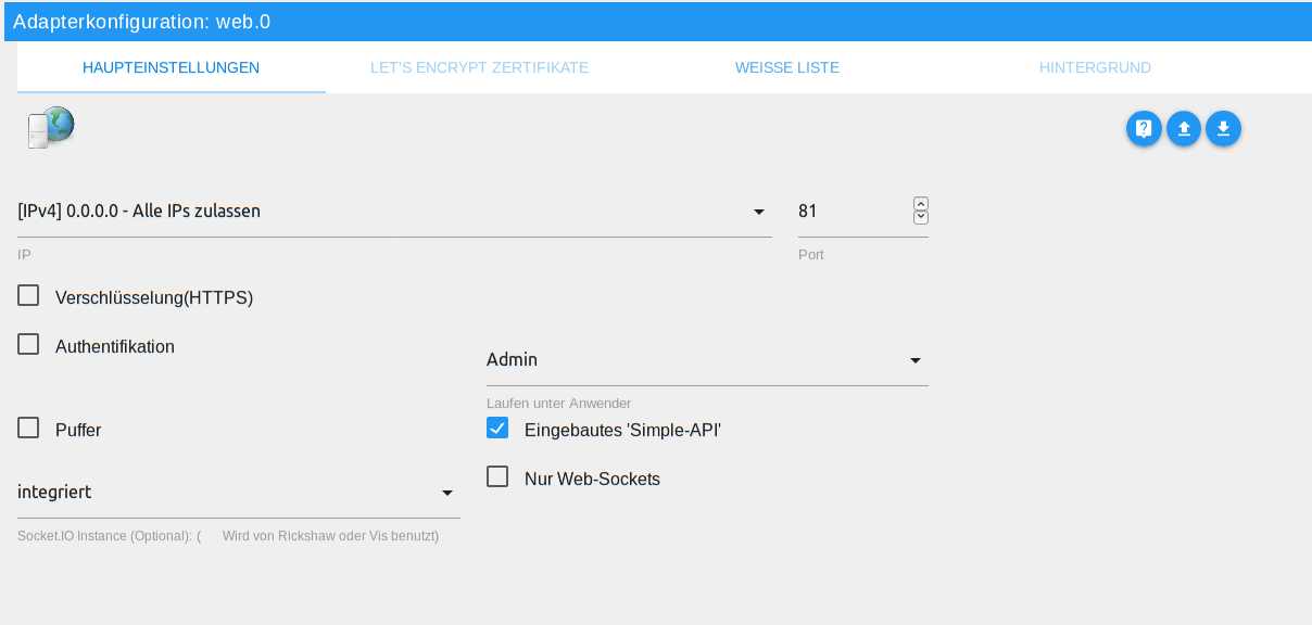

        @heinzie was hast du denn im Web Adapter eingestellt?? So sieht das bei mir aus.

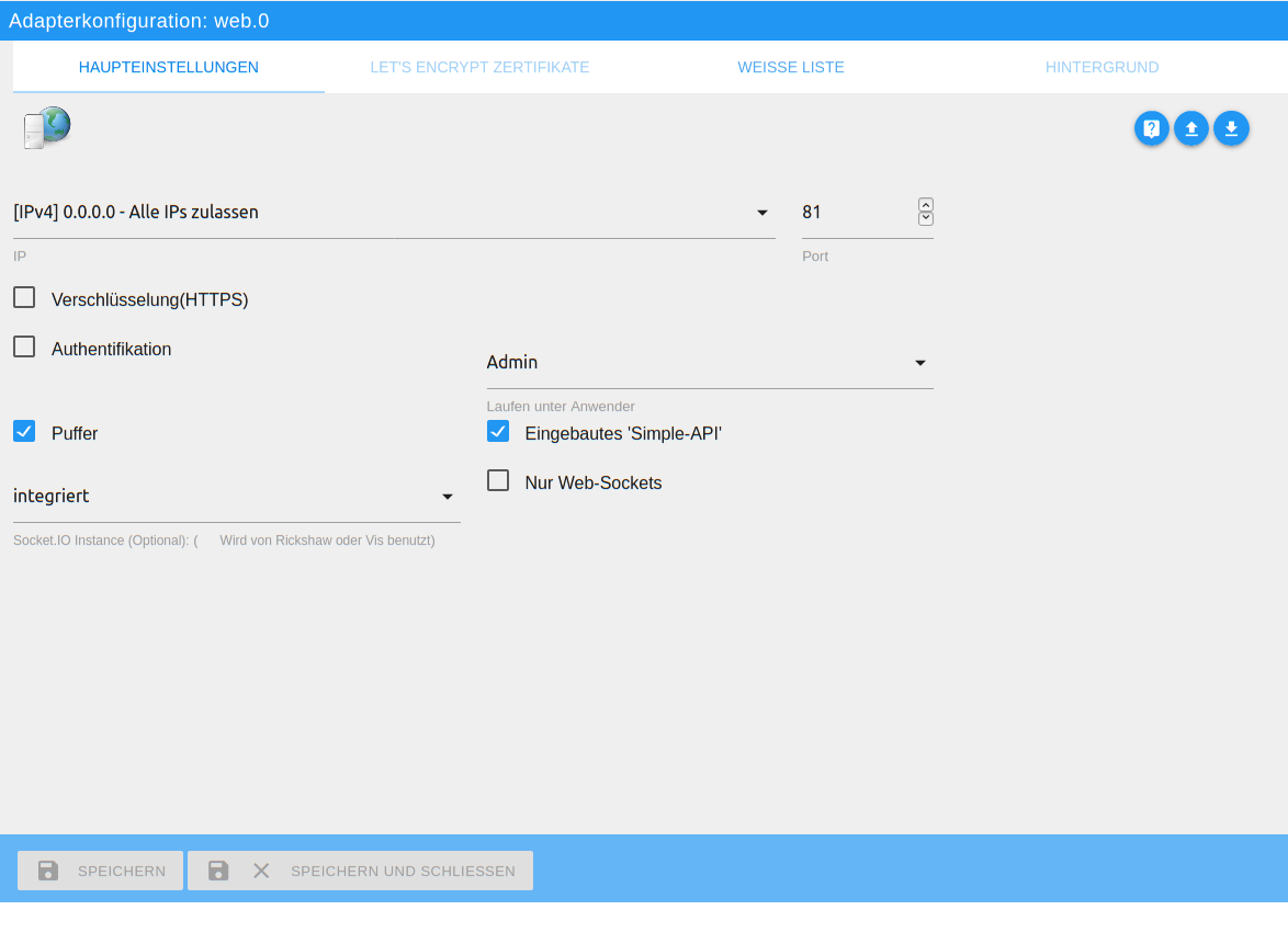

              @Kusselin Hi,
              hier ein Screenshot meines Webadapters:
              F KusselinK 2 Antworten Letzte Antwort

                @ilovegym sagte in Habpanel: Fehler Connection lost!:
                @Kusselin Hi,
                Mit welchem Browser arbeitest du?
                Hast du hier spezielle Einstellungen vorgenommen.
                      @Kusselin Hi,
                      Hi danke dir...ich hatte das Häkchen nicht bei "Puffer".....kann es das gewesen sein?
                      Bei dir steht bei POrt nur "81"..bei mir steht 8082. Muss ich das auch ändern?
                      Gruss
