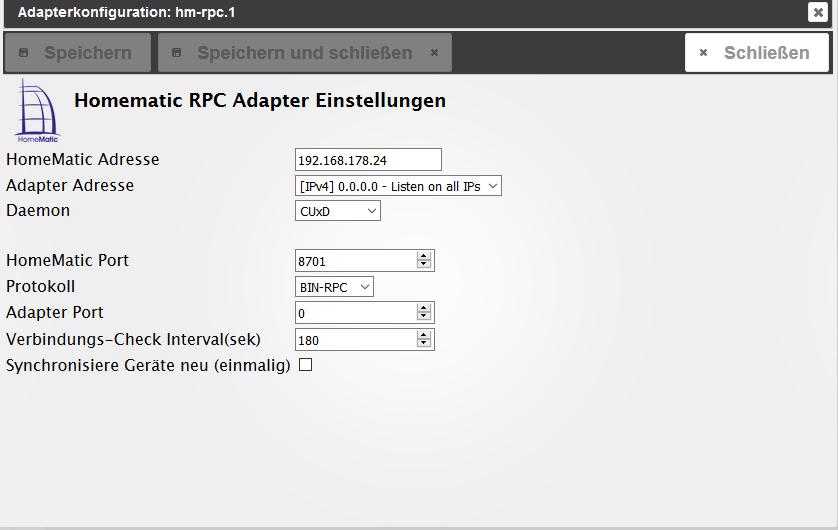

            ggf. hm-Rega neu gestartet?
            Synchronisiere Geräte neu (einmalig) anhaken und speichern
            Ansonsten bitte Screenshot vom hm.rpc1
            Rainer

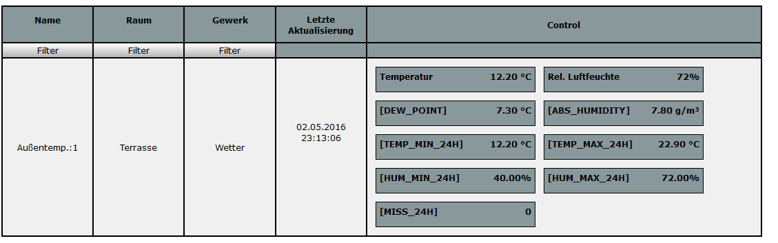

              die Objekte sind jetzt wieder da, aber leider ohne Werte.
              Die CCU2 liefert jedoch Werte.
              Gruß Fritzo
