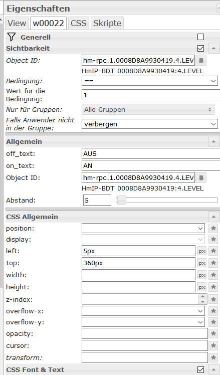

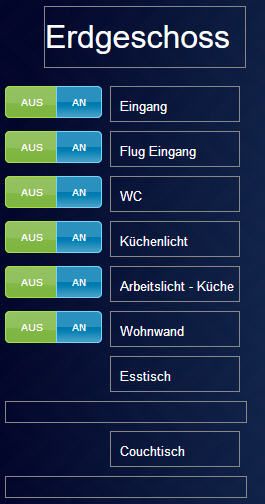

    habe gerade meine ersten Versuche mit VIS gestartet.
    Komisch ist jedoch, dass ich manche Datenpunkte, wie die ausgelesene Temperatur meiner Wetterstation zwar in der Konfiguration sehe aber im Steuerungsbild nicht mehr.
    Ebenso sehe ich ein paar Button State nicht und einige sind ohne Funktion
    Ich habe mir einen eigenen Datenpunkt in ioBroker erstellt, ein Skript geschrieben, wenn dieser true ist, dann alle Geräte ausschalten und danach wechselt der status wieder auf false
    Kann mir da vll jemand sagen woran das liegt?

      @steff-h sagte in Datenpunkte verschwinden und Botton ohne Funktion:
      Screenshot.................mit den DP
      z-index verstellt?

          sigi234
          Was ist das für DP,? Wert?
          Welches Widget nimmst du?
          Stell den z-index mal auf 1

            steff.h.
            das ist ein Homematic Dimmer.....der Schalter (VIS) kann scheinbar nur 0 und 1, brauche aber den Wert 0 und 100, ich hab jetzt Radiobuttons 25% genommen wobei stufenlos schöner wäre.....
            gleiches Problem besteht aber bei "Button State" dieser wird ebenfalls nicht angezeigt, z-index bringt dabei leider nichts, bleibt verborgen
            damit soll ein Shelly kurz angesteuert werden, bei welchem ein Auto off eingestellt ist

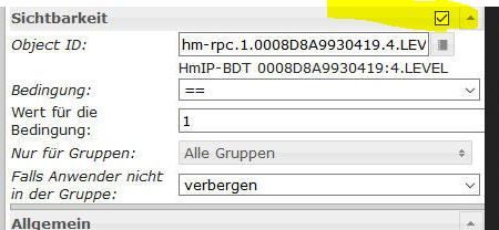

              @steff-h
              Nimm mal den Haken bei " Sichtbarkeit " raus !
                steff.h.
                ok das ist peinlich....
                ich habe wohl einen falschen Button gewählt und das war der einzige Punkt an dem ich die Objekt ID eintragen konnte.....
