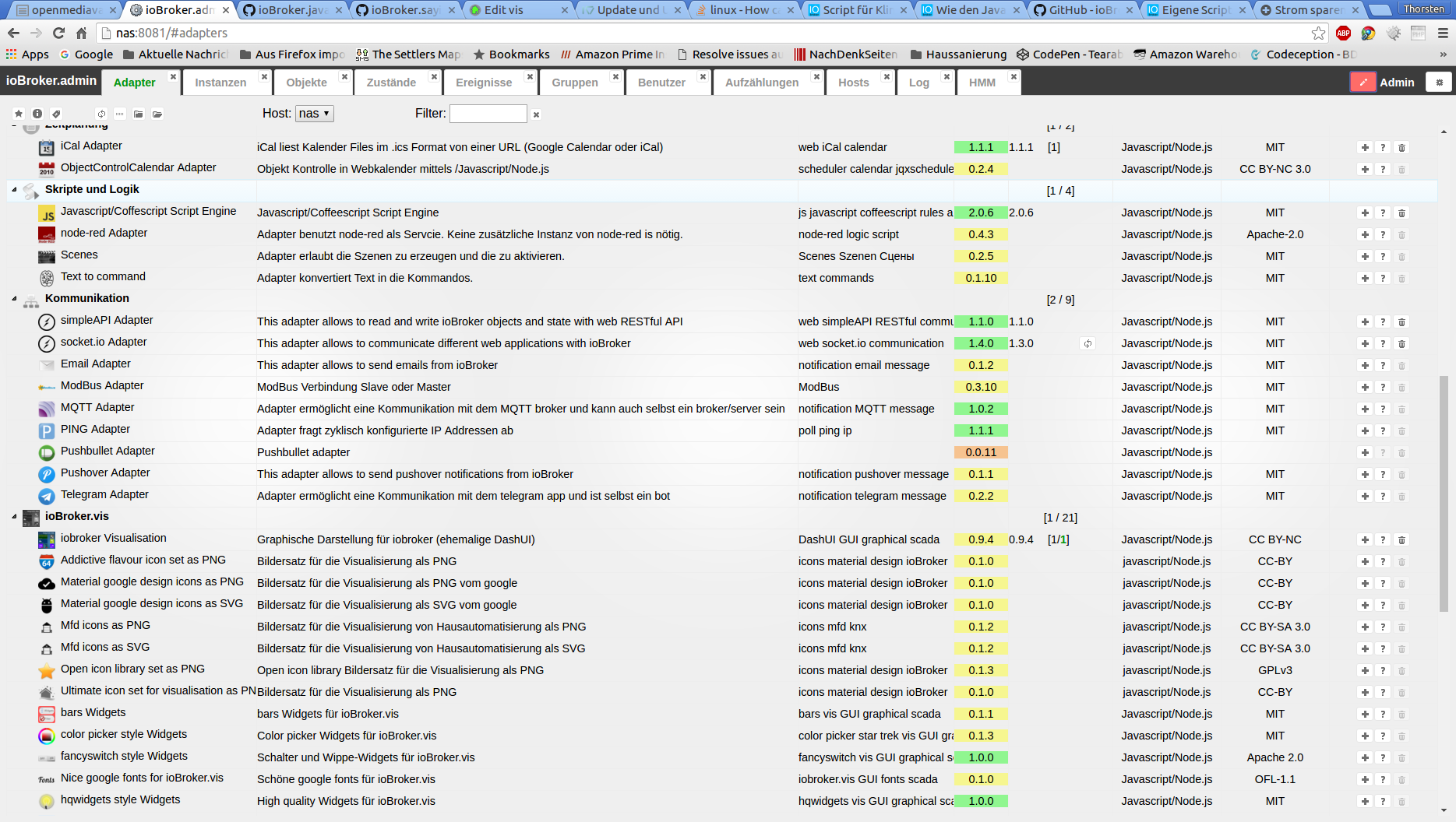

          Naja, Du musst schon den Script Adapter installieren :-)
          filename="JS.PNG" index="0">~~

            Der ist doch installiert. Taucht aber auch nicht als Instanz auf.
            Edit: Jetzt noch mal installiert, obwohl der schon installiert war jetzt geht es.
            Sehr magisch hier alles :)

              Okay, dann mal anders ausgedrückt.Die ganzen Adapter werden nur angezeigt, sie sind nicht installiert.
              Erst wenn eine Instanz da ist, ist er "wirklich" da.
              Bitte auf das Plus ganz rechts klicken. Dadurch installiert sich das Teil bzw. die Instanz.
              Siehe Dein WebAdapter, die eckige Klammer dahinter [1/1].

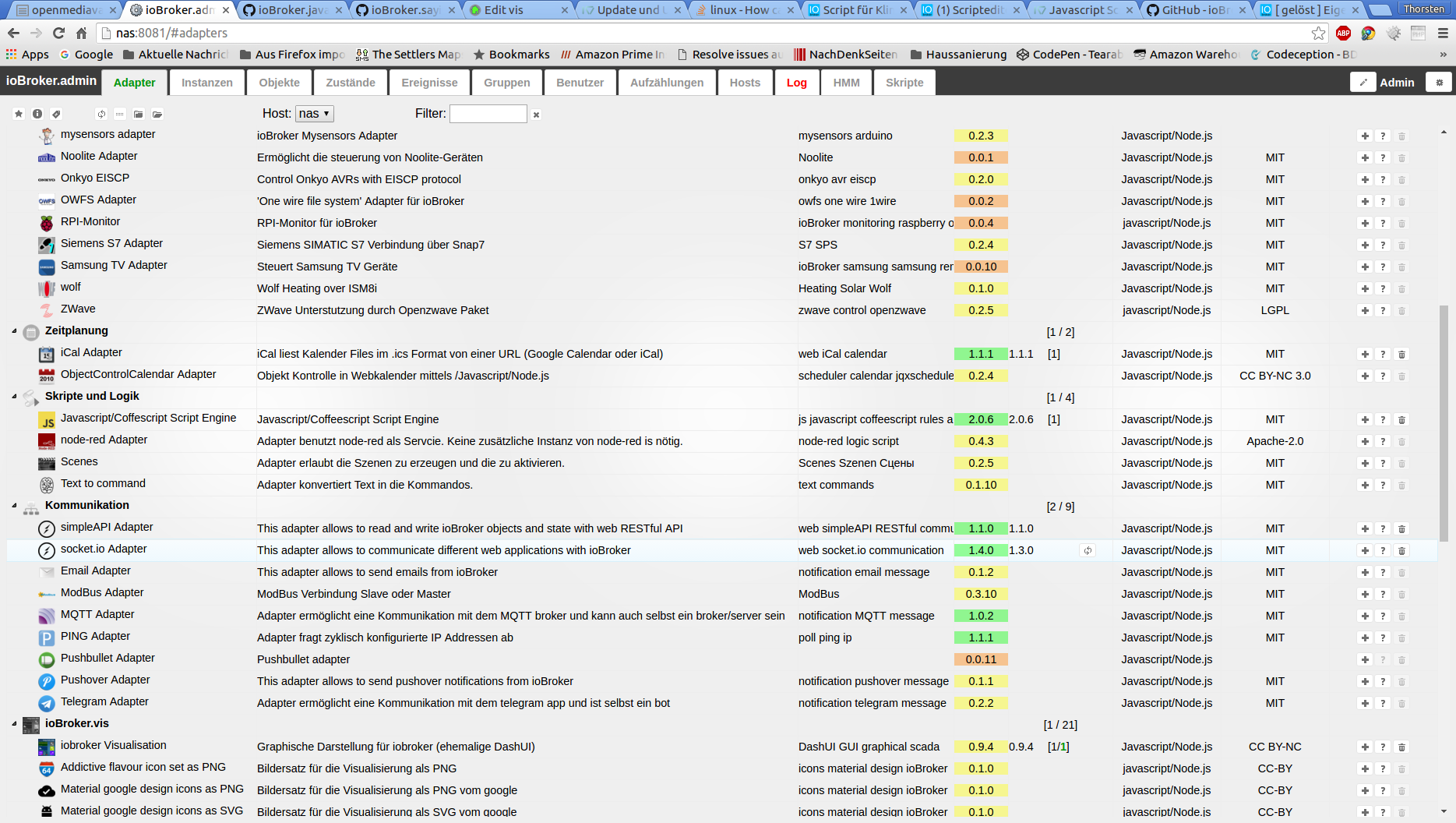

                    Ich finde es ein wenig verwirrend, wenn neben einen Adapter angezeigt wird, dass man diesen Aktualisieren kann dieser aber gar nicht installiert ist.
                    Das sieht man z.b. bei socket.io Adapter.

                      @Creator:
                      Ich finde es ein wenig verwirrend, wenn neben einen Adapter angezeigt wird, dass man diesen Aktualisieren kann dieser aber gar nicht installiert ist. `
                      Ja, nein, vielleicht ;-)
                      Du hast den Adapter bereits in ioBroker installiert, (evtl über die Konsole mit npm install iobroker.socketio - oder der Adapter wurde bei einem anderen Adapter mitinstalliert) jedoch noch keine Instanz angelegt.
                      Deswegen stehen da auch zwei Versionsnummer.
                      Bei den anderen, bei denen keine 2 Versionsnummern angezeigt werden, wird auch kein update angezeigt, da diese Dateien erst beim Anlegen einer Instanz auf den RasPi oder was auch immer gezogen werden.
