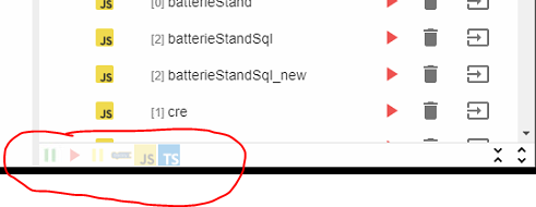

        hatten wir schon mal..
        schon gesehen
        T 1 Antwort Letzte Antwort

            @arteck
            Habe ich alles schon durchprobiert. Egal was ich da ein- oder ausblende, es wird nicht sichtbar.
            Auch über die Lupe (Suchfunktion) wird es nicht gefunden.
