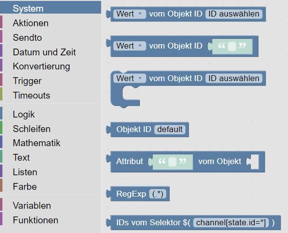

        Moin Paul,
        bei mir ist nach "Attribut vom Objekt" Schluss der Liste. Hast Du noch irgendwelche Module installiert oder irgendeinen Haken gesetzt, den ich nicht kenne? Habe ioBroker im Docker auf einer Synology laufen mit:

          @Eggs sagte:
          Script-Engine ist auf 4.1.12
          Meine ist 4.1.14.
          @Eggs sagte in regex:
          Nein.
          E 1 Antwort Letzte Antwort

            @paul53 Der gibt aber nur ein neues Regex Obj zurück.
            Suchen oder Ersetzen geht damit nicht.
            Ist nur für Trigger gedacht gewesen.

                @paul53 sagte in regex:
                @Eggs sagte:
                Meine ist 4.1.14.
                Ah ja - kaum macht man es richtig, funktioniert es! Habe jetzt 4.1.14 und die Blöcke sind da.
                Danke nochmal!
