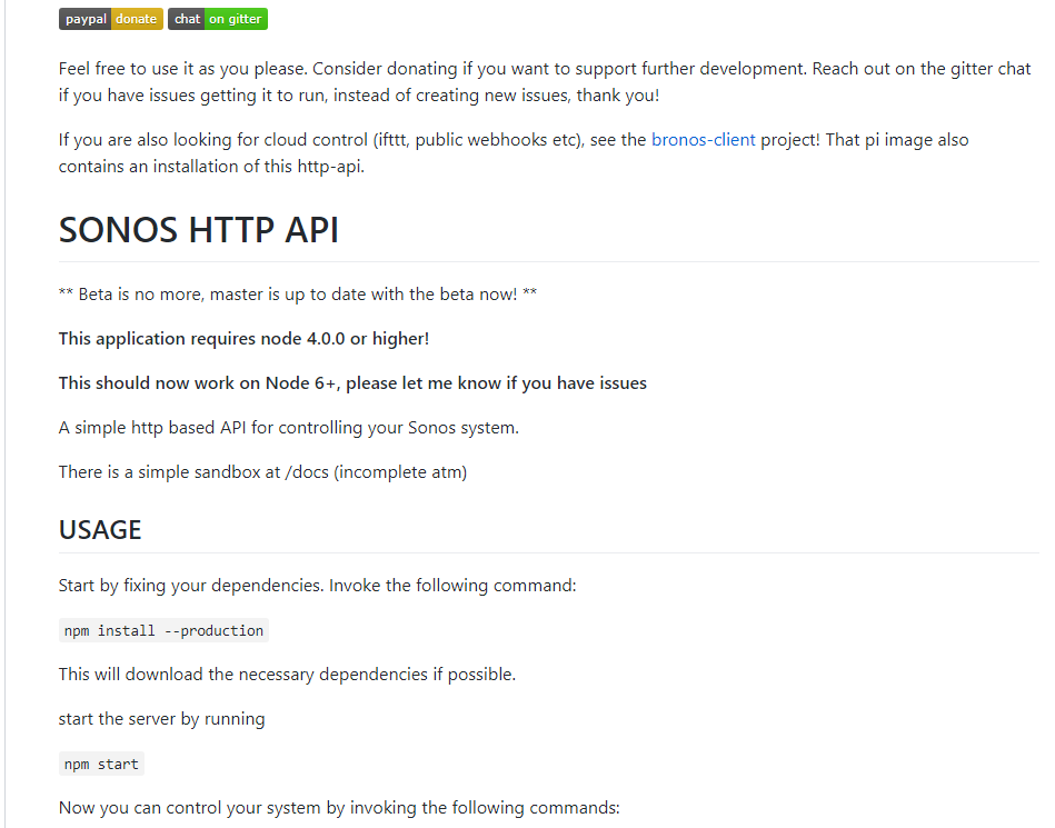

    1. Über die Sonos App kann man ja mittlerweile Nachtsound, Sprachverbesserung und Loudness aktivieren. Diese Datenpunkte fehlen mir komplett, sowohl im Alexa2 Adapter als auch in dem Sonos Adapter. Hat hier jemand vielleicht einen Umweg über http gebastelt und kann mir erklären, wie ich das machen kann?
      Habe bei Github etwas mit Sonos http API gefunden, verstehe aber nicht, wie ich diesen installieren muss?

        Zu 3: Werde mich mal mit dem Sonos http Api was näher beschäftigen müssen. Schade, das bisher noch keiner der das hier gelesen hat helfen konnte. Also Ärmel hochgekrempelt und selber beibringen.
