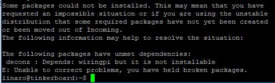

                @4-Real Danke für die Rückmeldung, habe es nach Anleitung versucht, bekommt aber nach sudo apt install deconz folgende Fehlermeldung. Was kann ich hier machen? Vielen Dank für die Unterstützung!

                  @flkontakt
                  Nochmal neu von vorne,Installfehler bei Buster würde ich sagen
