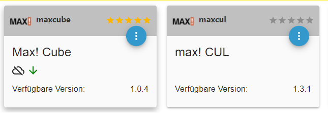

              A Former User @mickym last edited by
              @mickym, welcher Adapter?
              mickym 1 Reply Last reply Reply Quote 0
              • mickym
                mickym Most Active @Guest last edited by
                @menne Habe mir nur den normalen CUBE Adapter angeschaut - weil ich den CUBE nicht geflasht habe und auch nicht wollte
                Also den 1. - den 2. wirst Du ja wahrscheinlich ausprobiert haben.

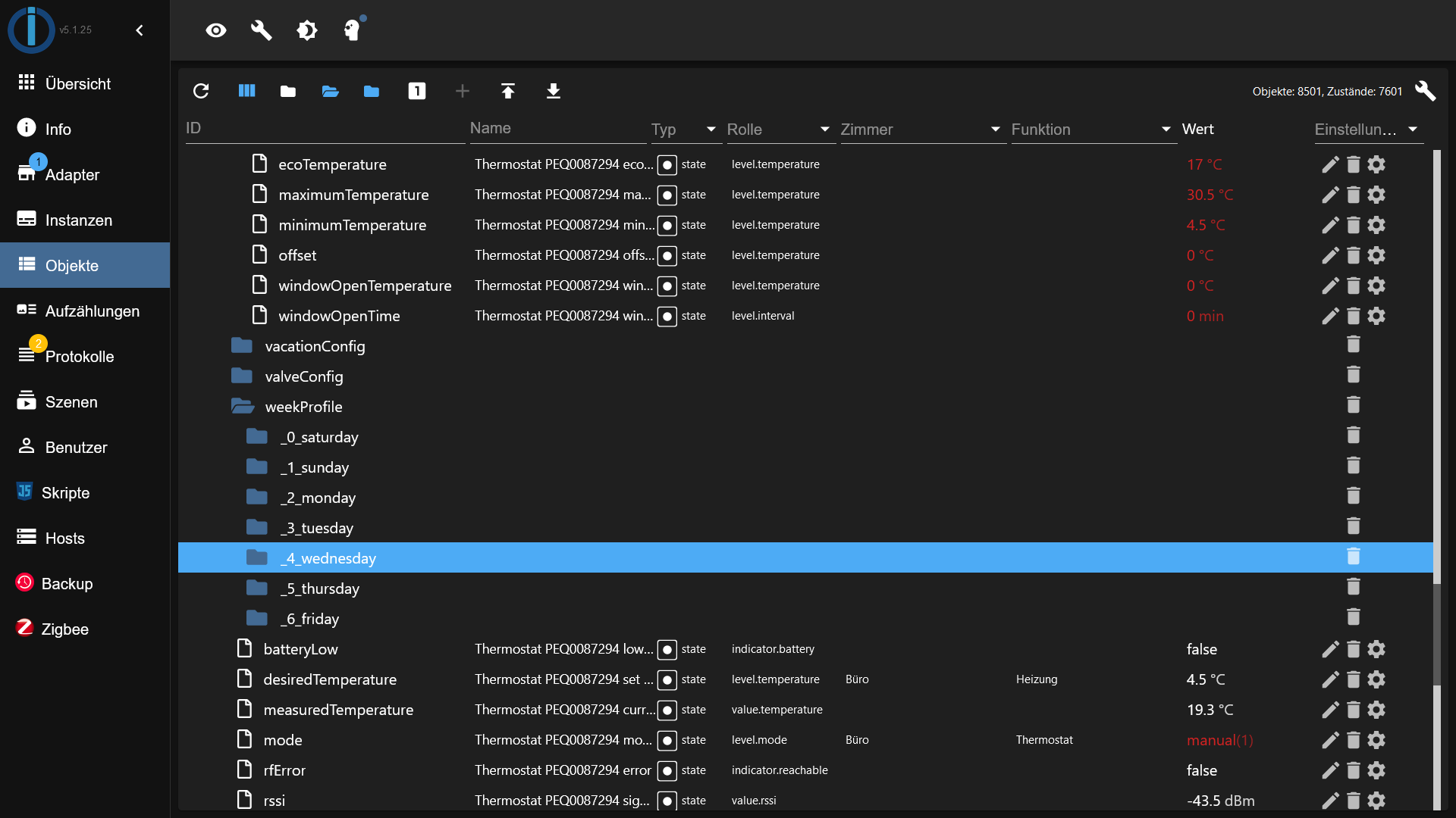

                  @mickym , den Max! Cul habe ich nicht ausprobiert, den habe ich im Betrieb.....und dort sind alle Profile drin....
                  Den Cube habe ich dann verkauft.

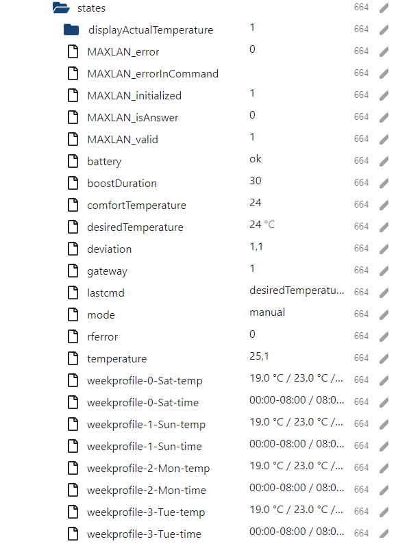

                  • mickym
                    mickym Most Active @Guest last edited by mickym
                    @menne Ok - im Moment will ich aber weder den CUBE flashen und das System läuft einfach stabil. Habe wie gesagt über MQTT alle Datenpunkte im iobroker

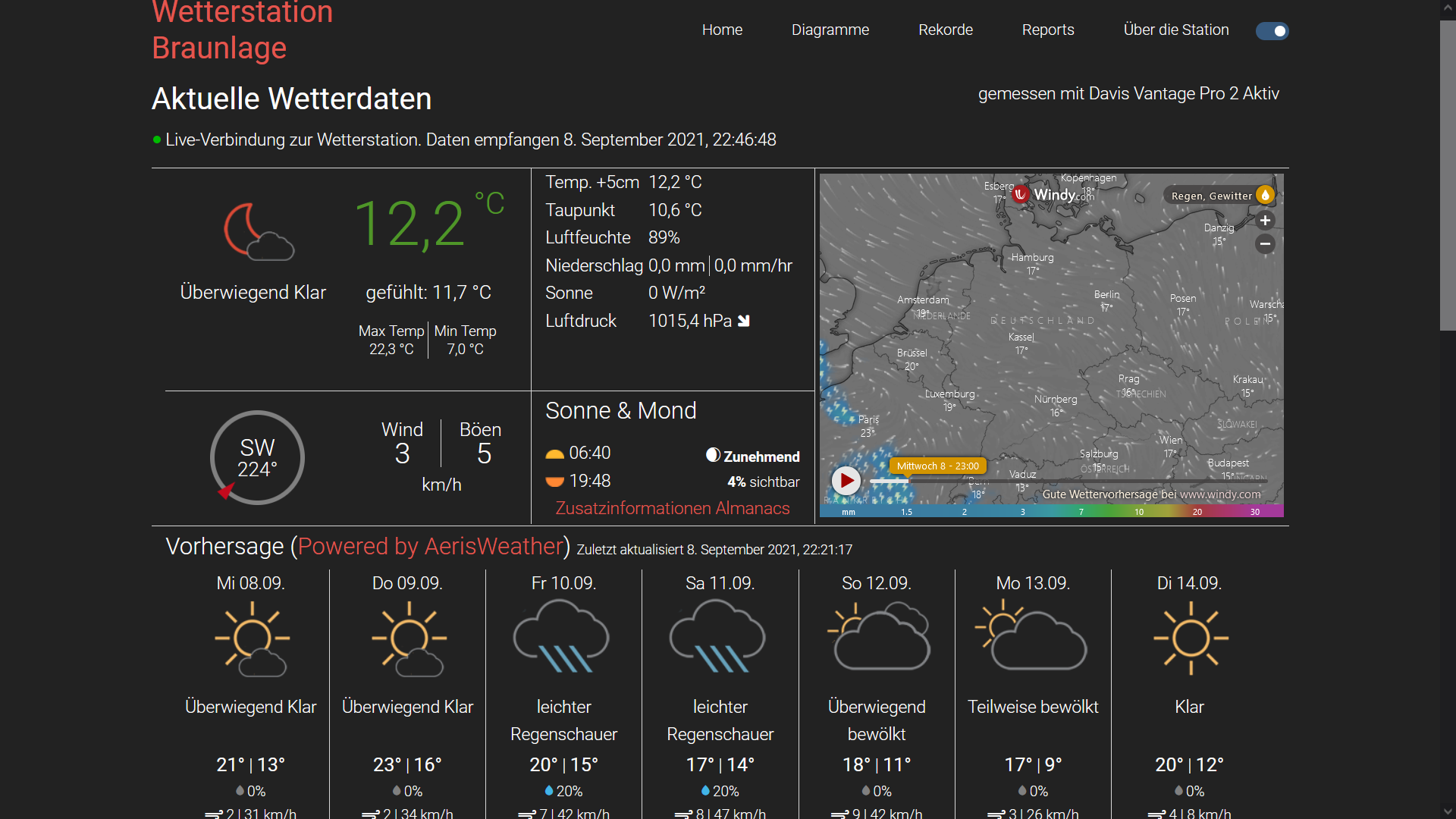

                        A Former User @Guest last edited by A Former User
                        ich hatte bis vor kurzen noch Fhem drauf wegen meiner Davis Wetterstation und wollte auf Rasbian bullseye aufrüsten. Fhem unterstützt das nicht. Die hängen noch hinterher.
                        Aber die Sache hat sich trotzdem wieder erledigt, weil Kodi noch derbe Schwierigkeiten macht....so bin ich noch bei buster....
                        Die Wetterstation läuft jetzt mit WEEWX und ist über MQTT eingebunden....

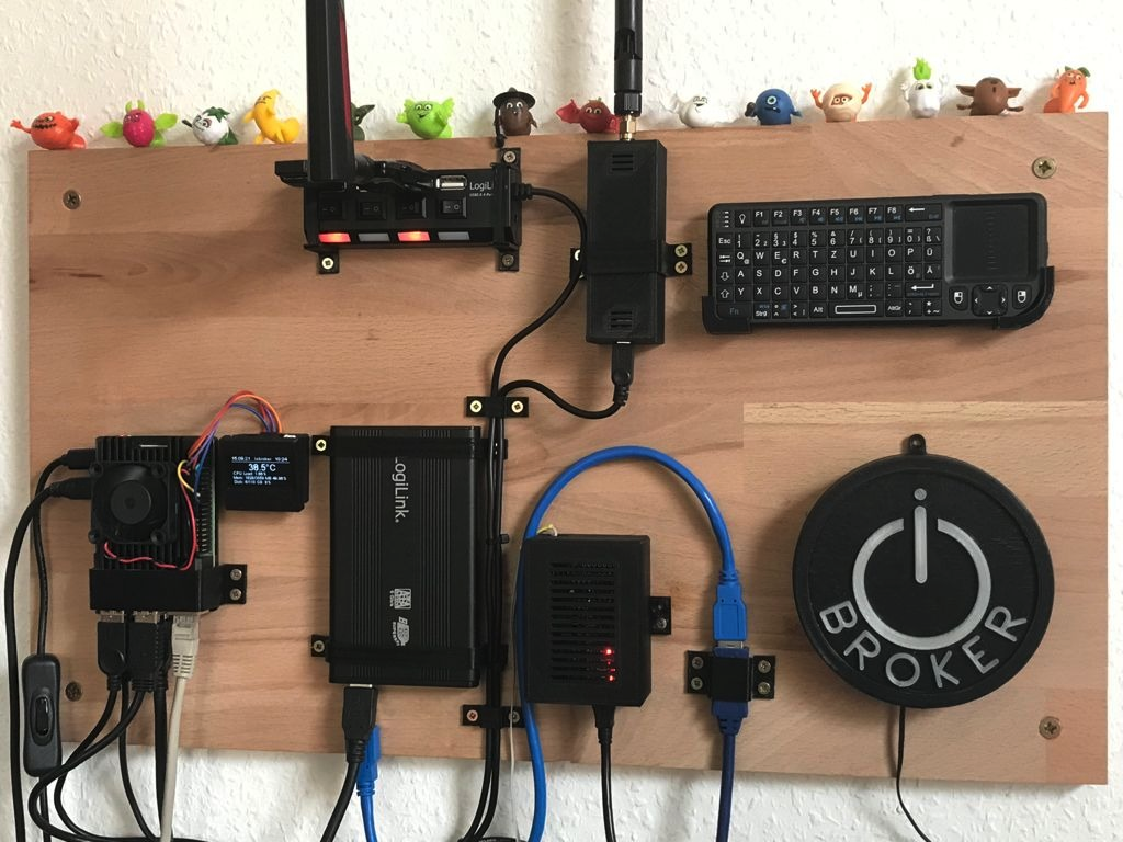

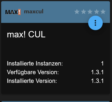

                                A Former User @Barnie2017 last edited by A Former User
                                @barnie2017 , ein Versuch wäre es wert. Wie geschrieben habe ich den Cube verkauft und habe mir ein CUL zusammen geschraubt. Ist kein Hexenwerk.
                                Eine sehr gute Anleitung darüber gibt es in einer Wiki aus dem Forum wo du herkommst....😊
                                btw....wenn du den Cube verkaufst, bekommste für das Geld mindestens auch einen CUL als Bausatz in der Bucht.

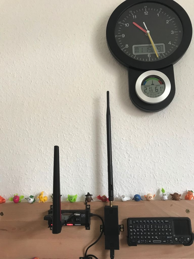

                                Der Cul befindet sich in der Mitte neben der Nottastatur...
                                ...und ja, es ist eine Wlan Antenne und war in meinem Besitz. Die komischerweise im 868MHz Bereich sehr gute Werte bringt. Auch im 433Mhz empfängt die alle Temperatursensoren hier im Haus und Nachbarschaft. Die zweite sitzt auf meinem RFLink der via Wlan angekoppelt ist.
