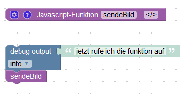

              thewhoboxT Offline
              thewhoboxT Offline
              thewhobox
              @TG70 Ja die übersiehst du und ich hab sie dir auch nochmal hingeschrieben.
              Lösung:
              • Installiere die Version 1.2.0 von pushover-notification
              • Erstelle in Blockly eine Funktion
              • In der Funktion per "sendTo" dann an Pushover Bildsenden mit dem Parameter "file"
              In der Funktion dann wie im Link beschrieben:
              sendTo("pushover", {file: "/hiermeinbild.jpeg"});
