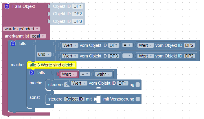

        und den Trigger würde ich dann so setzen

          oder vollständig (?)

            @BBTown sagte in 3 Werte vergleichen:
            nicht unbedingt!
            Wenn er auf Tastendruck ein Ergebnis erreichen will ist der Tastendruck als Trigger in Ordnung

              @Homoran sagte in 3 Werte vergleichen:
              da hast Du wahr ... ich hatte mich zu früh auf eine Lösung festgelegt ;-)

                @paul53 Klasse! Sieht top aus...aber wie bekomme ich das "und" mit den ZWEI Bedingungen dahinter in Blockly rein? Ich finde das Teil nicht unter "Logik" oder in anderen Kategorien....bin ich blind?
                HomoranH BBTownB 2 Antworten Letzte Antwort
                • actionbyteA actionbyte
                  @actionbyte sagte in 3 Werte vergleichen:
                  .bin ich blind?
                  Ja! ;-)
                  es ist das normale "UND"
                  wenn du da mit der rechten Maustaste reinklickst und auf externe Eingänge (oder so) gehst wird die Zeile umgebrochen

                    @actionbyte importiere meine angefügten Blocklies und schaue sie dir an

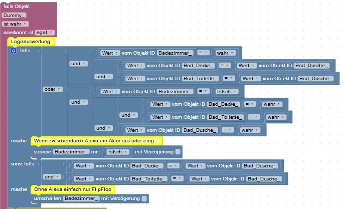

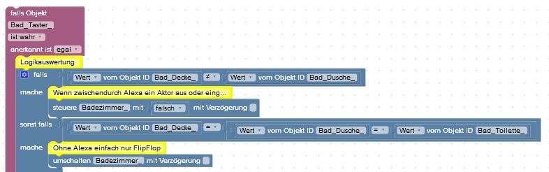

                      So, ich habe nun meine Badezimmerschaltung mit 3 Shellys und einem Mini-NodeMCU (als Taster) fertig und dank euch das Script nun angepasst. Läuft soweit! Allerdings denke ich das ich da ein ganz schönes Monster gebastelt habe. Augenscheinlich kann man Und/Oder Bausteine mit "nur" zwei externen Eingängen versehen, allein schon daher ist das sehr unübersichtlich.
                      Funktionieren sollte das alles wie folgt:
                      Mit dem Taster trigger ich eine Art Flip/Flop den DP "Badzimmer". Dieser dient mir als eine Art "Hilfsmerker" um den Zustand der Badezimmerbeleuchtung wiederzugeben. Allerdings hat Alexa Zugriff auf die drei Aktoren und EGAL was Alexa dann aus- oder eingeschaltet haben sollte, wenn dann der Taster betätigt wird soll alles AUS (egal was DP Badezimmer sagt) und evtl eben nur der DP Badezimmer wieder auf false gesetzt werden.
                      Gehts auch einfacher? (BTW: "Dummy" ist noch vom Testen drin, normalerweise ist hier der Taster vom ESP8266)!

                                                 <field name="OID">Meine_Geräte_Zustände.0.Badezimmer</field>
                                               </block>
                                             </value>
                                             <value name="B">
                                               <block type="logic_boolean" id="Q)xQ{3%+!_g2#Kl.^Mhc">
                                               </block>
                                             </value>
                                           </block>
                                         </value>
                                         <value name="B">
                                           <block type="logic_operation" id="KzfU@JKg63w:o;QGD-ZY" inline="false">
                                             <field name="OP">AND</field>
                                             <value name="A">
                                               <block type="logic_compare" id="nn{%sFviZFLC`x`H^rMB">
                                                 <field name="OP">EQ</field>
                                                 <value name="A">
                                                   <block type="get_value" id="2#5}n|WR##X%@}=}(,i}">
                                                     <field name="OID">Meine_Geräte.0.Bad_Decke</field>
                                                   </block>
                                                 </value>
                                                 <value name="B">
                                                   <block type="get_value" id="Qg}=lhfb5/[1ZeWTN.],">
                                                     <field name="OID">Meine_Geräte.0.Bad_Dusche</field>
                                                   </block>
                                                 </value>
                                               </block>
                                             </value>
                                             <value name="B">
                                               <block type="logic_compare" id="hIQ)bY,/w$sq#d/q[KXv">
                                                 <value name="A">
                                                   <block type="get_value" id="Y:cBp6LwQU!155=ghpAx">
                                                     <field name="OID">Meine_Geräte.0.Bad_Toilette</field>
                                                   </block>
                                                 </value>
                                                 <value name="B">
                                                   <block type="get_value" id="lJtPCH:O,M(50qiLl60t">
                                                   </block>
                                                 </value>
                                               </block>
                                             </value>
                                           </block>
                                         </value>
                                       </block>
                                     </value>
                                     <value name="B">
                                       <block type="logic_operation" id="[r*aR#NBC91xDwJ@;Vjb" inline="false">
                                         <value name="A">
                                           <block type="logic_compare" id=":n|uMq(hc2P,?!IfnW+*">
                                             <value name="A">
                                               <block type="get_value" id=".^Cad9mF`hxi^m[lsa+]">
                                               </block>
                                             </value>
                                             <value name="B">
                                               <block type="logic_boolean" id="*Zzd%Jo.*fAJ+]!w2AdK">
                                               </block>
                                             </value>
                                           </block>
                                         </value>
                                         <value name="B">
                                           <block type="logic_operation" id="mE8WRSkif(BKNn{`ic#m" inline="false">
                                             <value name="A">
                                               <block type="logic_operation" id="Z37awy@{TS+qd.gd,1k*" inline="false">
                                                 <value name="A">
                                                   <block type="logic_compare" id="]ukDM3T_-NYKq#cL#TkG">
                                                     <value name="A">
                                                       <block type="get_value" id="tU:4a$?|;@5:D)Q@a:*0">
                                                       </block>
                                                     </value>
                                                     <value name="B">
                                                       <block type="logic_boolean" id="pg`SU?.;:~+TKav={gwU">
                                                       </block>
                                                     </value>
                                                   </block>
                                                 </value>
                                                 <value name="B">
                                                   <block type="logic_compare" id=".p0Z623K8h2awg4yA,JG">
                                                     <value name="A">
                                                       <block type="get_value" id="$4iCk3j6MC?w6q5~Mb,|">
                                                       </block>
                                                     </value>
                                                     <value name="B">
                                                       <block type="logic_boolean" id="/(o2D3{Bn3+L9y;KxJj0">
                                                       </block>
                                                     </value>
                                                   </block>
                                                 </value>
                                               </block>
                                             </value>
                                             <value name="B">
                                               <block type="logic_compare" id="RS;`3V$P%XAOT^U|;PGB">
                                                 <value name="A">
                                                   <block type="get_value" id="`T~vNSm_zZ9p^Hnl)AR.">
                                                   </block>
                                                 </value>
                                                 <value name="B">
                                                   <block type="logic_boolean" id="eXX~tf!srs`b|_po3hJ1">
                                                   </block>
                                                 </value>
                                               </block>
                                             </value>
                                           </block>
                                         </value>
                                       </block>
                                     </value>
                                   </block>
                                 </value>
                                 <statement name="DO0">
                                   <block type="comment" id="b_zq2i^w!b4hFs*cGmPe">
                                     <field name="COMMENT">Wenn zwischendurch Alexa ein Aktor aus oder eingeschaltet hat, dann auf jeden Fall alles vorrangig AUSSCHALTEN!</field>
                                     <next>
                                       <block type="control" id="lH[`4eTj0h4dX`-~Jo:p">
                                         <mutation delay_input="false"></mutation>
                                         <value name="VALUE">
                                           <block type="logic_boolean" id="nR*;?!`4UlA00!/snt#-">
                                           </block>
                                         </value>
                                       </block>
                                     </next>
                                   </block>
                                 </statement>
                                 <value name="IF1">
                                   <block type="logic_operation" id="2AFX#h$fl{+Epd`M46X9" inline="false">
                                     <value name="A">
                                       <block type="logic_compare" id="GY[URCWddjm!aH;Y[rSz">
                                         <value name="A">
                                           <block type="get_value" id="u$MACYZF5;!I:[caN]4+">
                                           </block>
                                         </value>
                                         <value name="B">
                                           <block type="get_value" id="]w_Dc}jQ3+#IuUI5^#a2">
                                           </block>
                                         </value>
                                       </block>
                                     </value>
                                     <value name="B">
                                       <block type="logic_compare" id="X(mfj^Zo2r5I0_ci7N*G">
                                         <value name="A">
                                           <block type="get_value" id="7yat2Odp~Zs0+L`,S!rq">
                                           </block>
                                         </value>
                                         <value name="B">
                                           <block type="get_value" id=".lF[z2|Ud|OLN8S_jvOt">
                                           </block>
                                         </value>
                                       </block>
                                     </value>
                                   </block>
                                 </value>
                                 <statement name="DO1">
                                   <block type="comment" id="Vi$)|4V^7wwWh*R;mAmr">
                                     <field name="COMMENT">Ohne Alexa einfach nur FlipFlop</field>
                                     <next>
                                       <block type="toggle" id="OO?4W7_~IbwFhLG9$(jO">
                                       </block>
                                     </next>
                                   </block>
                                 </statement>
                                 <next>
                                   <block type="timeouts_settimeout" id="hG:lZ=#@;*?wt-k2mjlr">
                                     <field name="DELAY">50</field>
                                     <field name="UNIT">ms</field>
                                     <statement name="STATEMENT">
                                       <block type="comment" id="`8#u7JOJM4`bqC$3sf3j">
                                         <field name="COMMENT">Übergabe an Peripherie</field>
                                         <next>
                                           <block type="controls_if" id="=priJJ`nFW^C{E]L*hdZ">
                                             <value name="IF0">
                                               <block type="logic_compare" id="~gyz)SfYf~oF~1Snt@A`">
                                                 <value name="A">
                                                   <block type="get_value" id="Y`8)hrKGhfy^/=:aTv)J">
                                                   </block>
                                                 </value>
                                                 <value name="B">
                                                   <block type="logic_boolean" id="SpW6)YbnY;=15#J7A[V2">
                                                   </block>
                                                 </value>
                                               </block>
                                             </value>
                                               <block type="control" id="lg``PS|gB){2RnQEQD!z">
                                                   <block type="logic_boolean" id="o:{MV+(0fquMeBb=hKEL">
                                                   </block>
                                                 </value>
                                                 <next>
                                                   <block type="control" id="4;6wEe?_Up#,r?7Oq;fw">
                                                       <block type="logic_boolean" id="^SZGJj`@sGPs_J!dO/S[">
                                                       </block>
                                                     </value>
                                                     <next>
                                                       <block type="control" id="=wj%9c04t*c4J3YWe*=r">
                                                           <block type="logic_boolean" id=":@_OK#wygdOi#7O8ez]J">
                                                           </block>
                                                         </value>
                                                       </block>
                                                     </next>
                                                   </block>
                                                 </next>
                                               </block>
                                             </statement>
                                             <value name="IF1">
                                               <block type="logic_compare" id="^W@lu{U-Ld:eC1S,VMn;">
                                                 <value name="A">
                                                   <block type="get_value" id="w`3PhBlO1dGQ5L~GvpHg">
                                                   </block>
                                                 </value>
                                                 <value name="B">
                                                   <block type="logic_boolean" id="GYCc9|wJ0]s~YUit#{eC">
                                                   </block>
                                                 </value>
                                               </block>
                                             </value>
                                               <block type="control" id="H[V3M8egf63yQ(6Y.v9E">
                                                   <block type="logic_boolean" id="N2w~9N}.|T7fAYccob{^">
                                                   </block>
                                                 </value>
                                                 <next>
                                                   <block type="control" id="PUVs!WMD![EM,9ZJ6|ri">
                                                       <block type="logic_boolean" id="~MS[ea6e1Zw.i1aOpeEF">
                                                       </block>
                                                     </value>
                                                     <next>
                                                       <block type="control" id="sP,NMs1DCeJl%}4d@o?0">
                                                           <block type="logic_boolean" id="F1y@NDcSU`h00GZ;AA_D">
                                                           </block>
                                                         </value>
                                                       </block>
                                                     </next>
                                                   </block>
                                                 </next>
                                               </block>
                                             </statement>
                                           </block>
                                         </next>
                                       </block>
                                     </statement>
                                   </block>
                                 </next>
                               </block>
                             </next>
                           </block>
                         </statement>
                       </block>
                      </xml>
