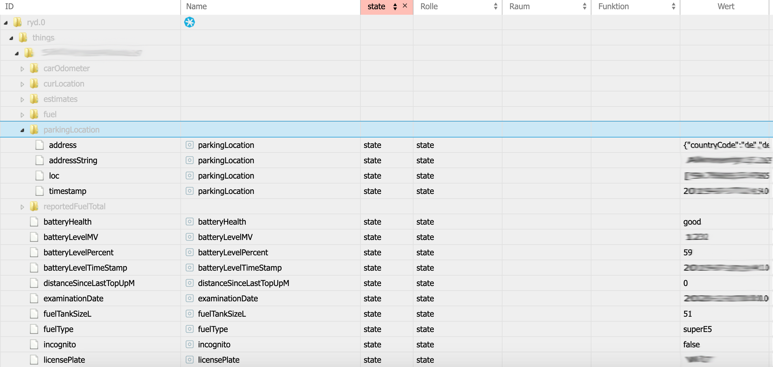

    ich habe einen Adapter für die Ryd/Tanktaler Box (https://de.ryd.one/obd2-stecker/) erstellt.
    Dongle und App
    Bitte testen ob etwas nicht funktioniert oder fehlt.
    https://github.com/NemoN/ioBroker.ryd (Es wird mind. NodeJS 8.x benötigt)
    Unter Adapter das Github Icon klicken, Beliebig auswählen und die obige URL einfügen. Dann unter Adapter den Ryd Adapter suchen und ganz rechts auf das (+) klicken.
    Bei der Instance Konfiguration eMail und Passwort eingeben. abspeichern und warten. Die Daten werden alle 15 Minuten abgeholt:
