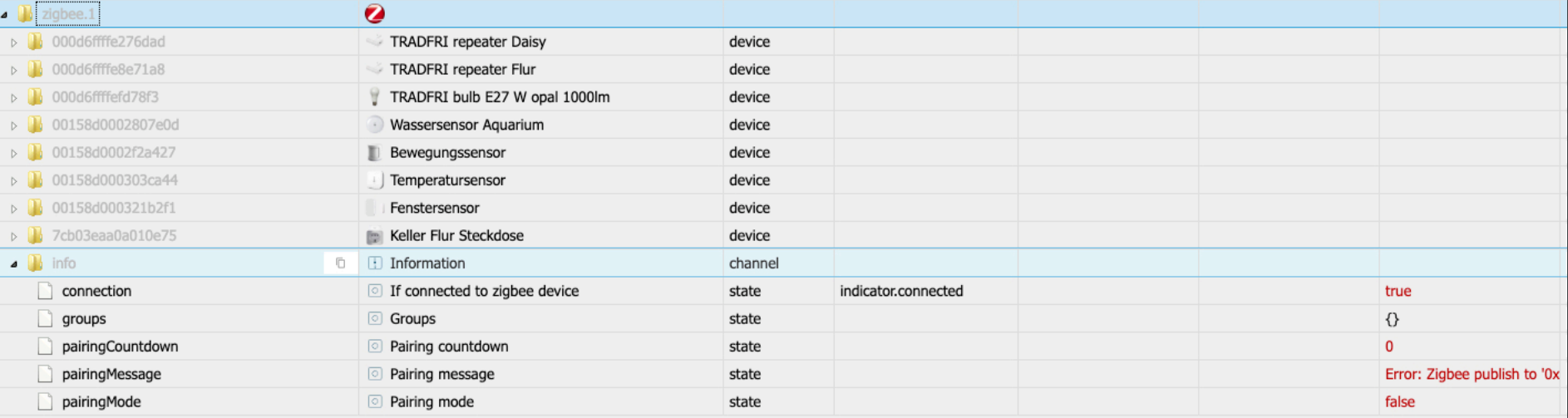

    seit heute abend (zumindest heute abend bemerkt), haben keine meiner zigbee Geräte Kontakt zueinander. Der Zigbee Stick läuft ist, in der Instanzen Übersicht ist beim Zigbee Adapter vorne bei der Ampel alles grün.
    Hier mal ein Screenshot:
    Dennoch sieht man auch in der Netzwerkkarte keine Verbindung, wenn ich bspw. eine Osram Plug S schalten möchte, schaltet sie auch nicht.
    Woran kann das liegen, dass plötzlich nichts mehr geht?
    Viele Grüße
    Jürgen

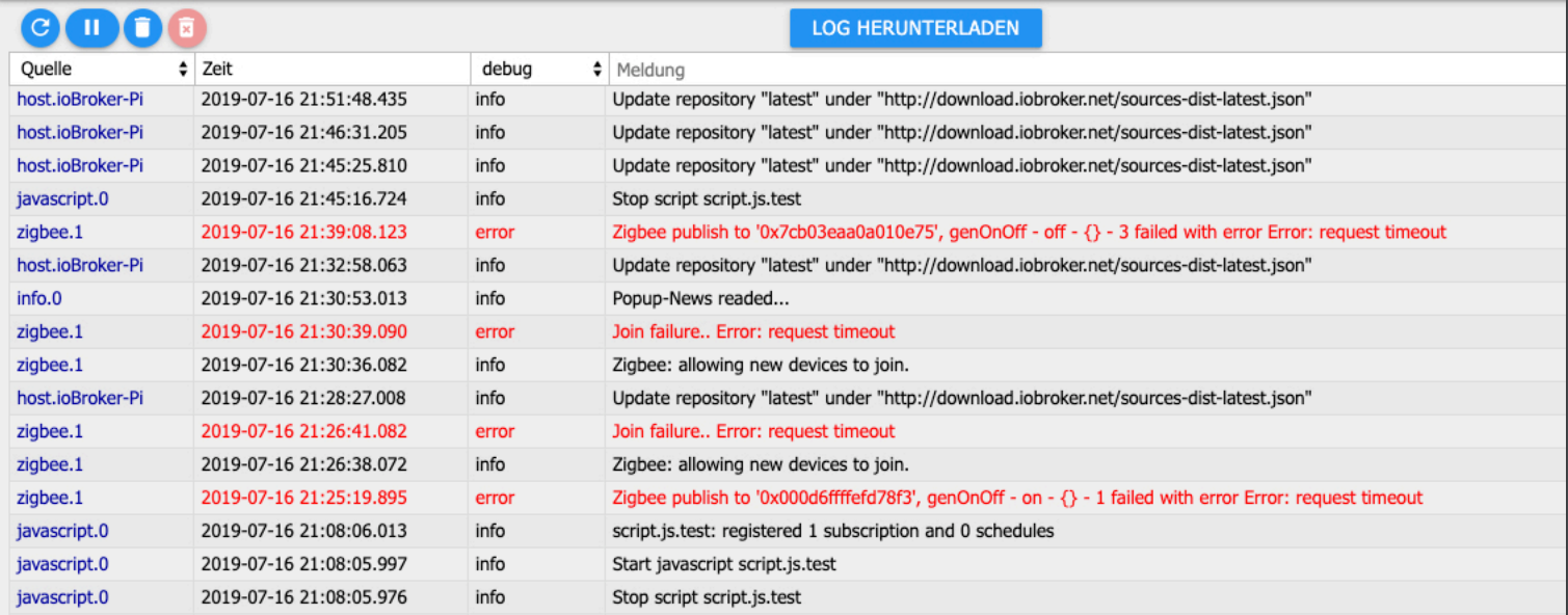

      es lag glaube ich an der partiellen Mondfinsterniss.. bei mir auch..
      nur mit deinem Log komm ich nicht klar.. da kann ich nix erkennen

        Ich muss mich da wohl echt noch weiter reinarbeiten, damit ich eher weiß, was da überhaupt im Hintergrund so abläuft. ;-) mir fehlen eindeutig die Grundlagen.
        Habe jetzt einfach mal den Raspberry neu gestartet, da heute morgen der Zigbee Adapter auch keine Verbindung mehr zum Stick hatte, die Ampel war rot.
        Jetzt geht wieder alles. Ich vermute, da hat ein Skript, dass ich mal versucht habe, mir wohl den iobroker lahmgelegt.
