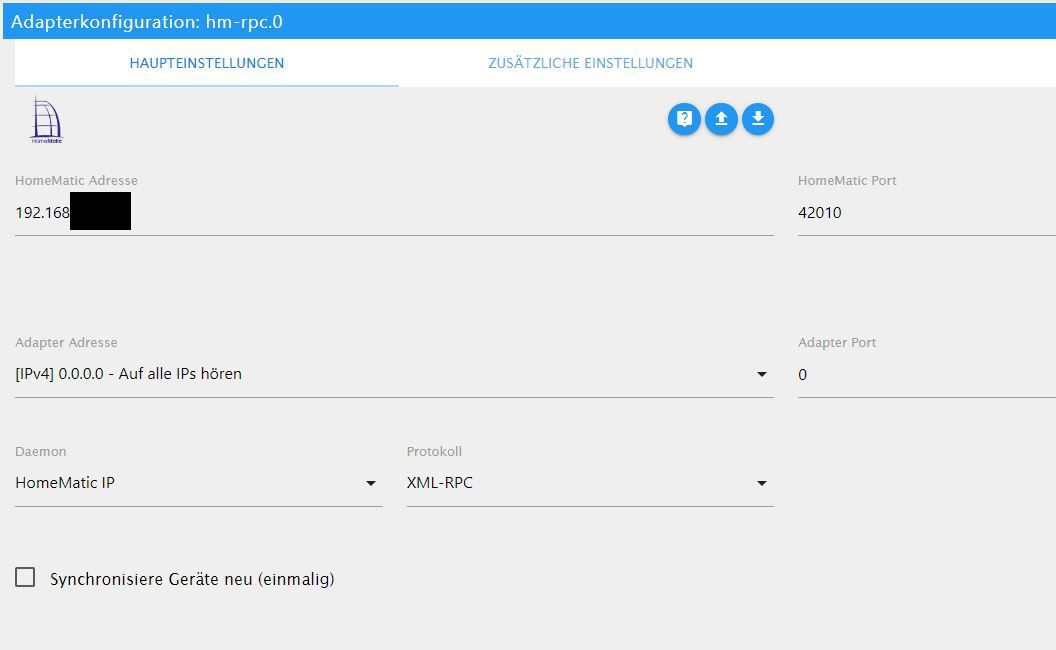

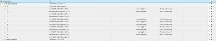

    ich habe es nach etwas Recherche geschafft mein Homematic-System in den IO-Broker einzubinden.
    Die Adapter laufen sehr gut.
    Jetzt meine Frage!
    Warum kann ich in der Übersicht keine Werte sehen?
    Das sind homematic-ip Wandthermostate.

      @LaBamba
      Zeig mal deine Adapterkonfig von hm-rpc.0

          • BBTownB Offline
            BBTownB Offline
            BBTown
            und zeige mal die Einstellungen vom hm-rpc.0
            L 1 Antwort Letzte Antwort

              • BBTownB BBTown

                  @LaBamba
                  Jepp!
                  falsche IP!
                  Bitte IP des iobrokers eingeben
                  Adapter Adresse
                  Hier wird die IP-Adresse des Servers, auf dem ioBroker läuft eingegeben. Es stehen verschiedene Möglichkeiten mit ipv4 und ipv6 über das pulldown-Menü zur Verfügung.
                  Standard ist ipv4 0.0.0.0; allerdings muss hier eine von außen (von der anzusprechenden CCU aus) erreichbare Adresse wie 192.168.xxx.yyy eingegeben werden, da die CCU bei der Kommunikation die Ereignisse an diese Adresse sendet.

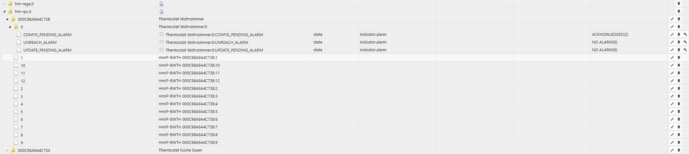

                    schrieb am zuletzt editiert von LaBamba
                    @Homoran
                    Danke für den Hinweis!
                    Ich habe es jetzt geändert.
                    In Raum und Funktion steht jetzt etwas drin. Jedoch habe ich immer noch keine Werte!
                    Eigentlich müssten diese Daten angezeigt werden!

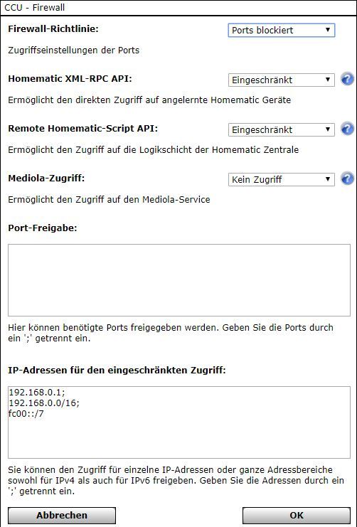

                    bzgl der CCU3 habe ich folgende Einstellungen

                      @LaBamba sagte in Einbindung von Homematic in den iobroker:
                      http://kb.easy-smarthome.de/CCU3_Sicherheitseinstellungen
                      Tragen Sie zusätzlich zu Ihren lokalen Adressen noch den IP-Adressbereich 10.192.0.0/12 ein. Dies wird vorausgesetzt, damit Apps wie beispielsweise die EASY App, das EASY Display, die SmartHome-Oberfläche oder auch Amazon Alexa von extern mit der CCU3 kommunizieren können.

                        LaBamba
                        @sigi234
                        Euch allen danke!
                        Vermutlich ist das Problem, dass die Wlan Datenverbindung die Daten nicht senden konnte. Wahrscheinlich war sie zu langsam? ..oder was auch immer!
                        Ich habe jetzt die Raspberry an das LAN angeschlossen. Siehe da, es funktioniert! Jedoch hat es auch einige Neustarts benötigt.

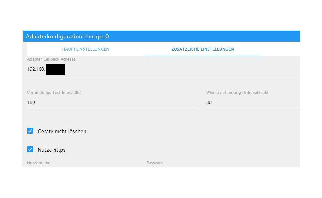

                            @axmlm
                            ich habs
                            https und anmeldedaten in beiden adaptern eingetragen, jetzt ist alles da.
