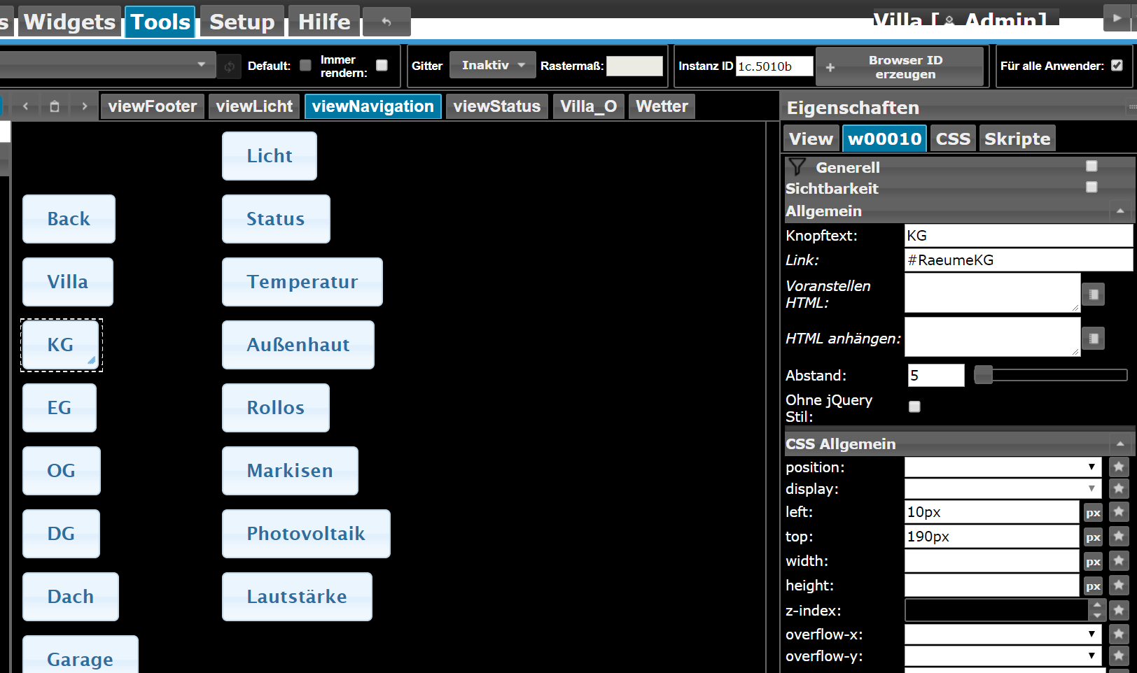

    Moin allerseits,
    ich erstelle gerade meine erste Visualisierung.
    Habe einige View's erstellt.
    Eine Navigation mit einigen Buttons mit entsprechenden Links zu weiteren Views.
    Wenn ich nun im Browser (Chrome) die Buttons anklicke geschieht unterschiedliches.
    In den Einstellungen der Widget's konnte ich keinen Unterschied feststellen.
    Bei dem Button KG springt der Link im Browser zur entsprechenden View, und alles ist gut.
    Bei dem Button Licht öffnet der Link im Browser einen neuen Tab zur entsprechenden View.
    Das ist schlecht...!
    Der Softwarestand auf dem Rock64 dürfte aktuell sein.
    Die VIS Version lautet: 1.1.10
    Wo ist der Haken?
    LG DiveDancer

        Mit dem Widget hätte ich mir wohl ne Menge Arbeit ersparen können.
        Keine Ausrichtungen untereinander nötig.
        Fürs erste sind alle Views mit entsprechenden Links schon vorgefertigt.
        Nur noch etwas umbenennen und gut is.
        Damit funktioniert es, und es werden auch keine weiteren Tabs geöffnet.
        Also schon mal Danke an @sigi234
        Aber jetzt würde mich dennoch interessieren ob ich am Button States Widget noch irgendwas einstellen kann um den neuen Tab zu verhindern.
        Die ganze Arbeit des Ausrichtens soll doch schließlich nicht ganz umsonst gewesen sein.
        Optisch gesehen, haben die schließlich beide ihre Daseinsberechtigung.
        Oder ist es bekannt, dass da ein Bug existiert?
        LG DiveDancer
