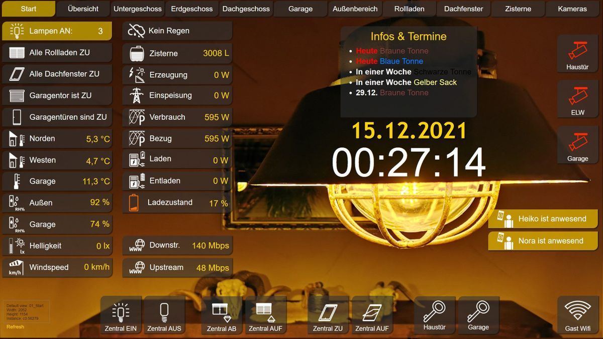

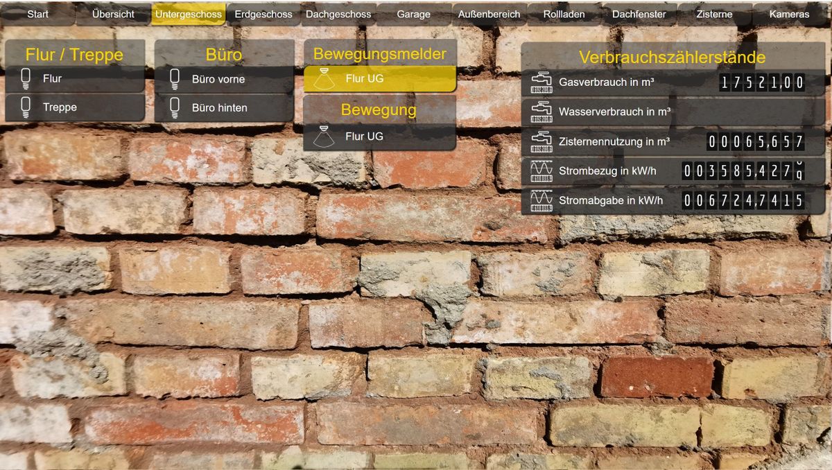

    Hallo liebe ioBroker Community,
    eins vorweg, ich bin so etwa vor einem Jahr auf ioBroker gestoßen und finde das Projekt einfach Mega Klasse!!!
    An dieser stelle ganz großes Lob / Respekt an all diejenigen die das Projekt weiterentwickeln und sich sonst so dafür einsetzen um den Funktionsumfang zu erweitern !!! Ganz klar Daumen hoch!
    Ich bin zwar kein Programmierer bzw. Informatiker um mich diesbezüglich hier zu beteiligen aber dafür nutze ich die ioBroker Pro Lizenzen und versuche so gut ich kann hier im Forum zu helfen.
    Deswegen dachte ich, ich zeige euch mal meine rustikale Visualisierung um den einen oder anderen vielleicht zu inspirieren?
    Ich selbst finde es auch sehr interessant wie ihr euch so eure Visualisierungen baut.
    Mein Projekt ist auch noch nicht ganz fertig und es wird ständig daran gearbeitet und sie ist auch bei weitem nicht so geil als die Vis von Kuddel
    Ich lade jetzt einfach mal ein paar Screenshots hoch, wenn Interesse besteht kann ich meine Vis auch gerne exportiert hochladen.
    Freu mich auf jedes Feedback.
    Die Screenshots habe ich am Laptop erstellt also nicht wundern wegen den abgeschnittenen Rändern, am Tablet passt es.
    Was mir persönlich nicht gefällt, ist die Button Farbe bei Auswahl der View Bar, wenn da jemand ein Tipp hat wie man die ändern kann, wäre cool.
    Die Bilder der Hintergründe habe ich fast alle selbst geschossen und manche sind bei mir zuhause.
    Die komplette Haussteuerung habe ich mit Siemens LOGO!8 realisiert und zwei drei Shellys wo mir Drähte zur Ansteuerung gefehlt haben.
    Falls ihr noch fragen zur Hardware habt, beantworte ich die natürlich sehr gerne.

      Sehr cooles Projekt!

        @sigi234 Vielen Dank!
        Ich habe gerade gesehen deine Vis ist ja auch Mega, Respekt !

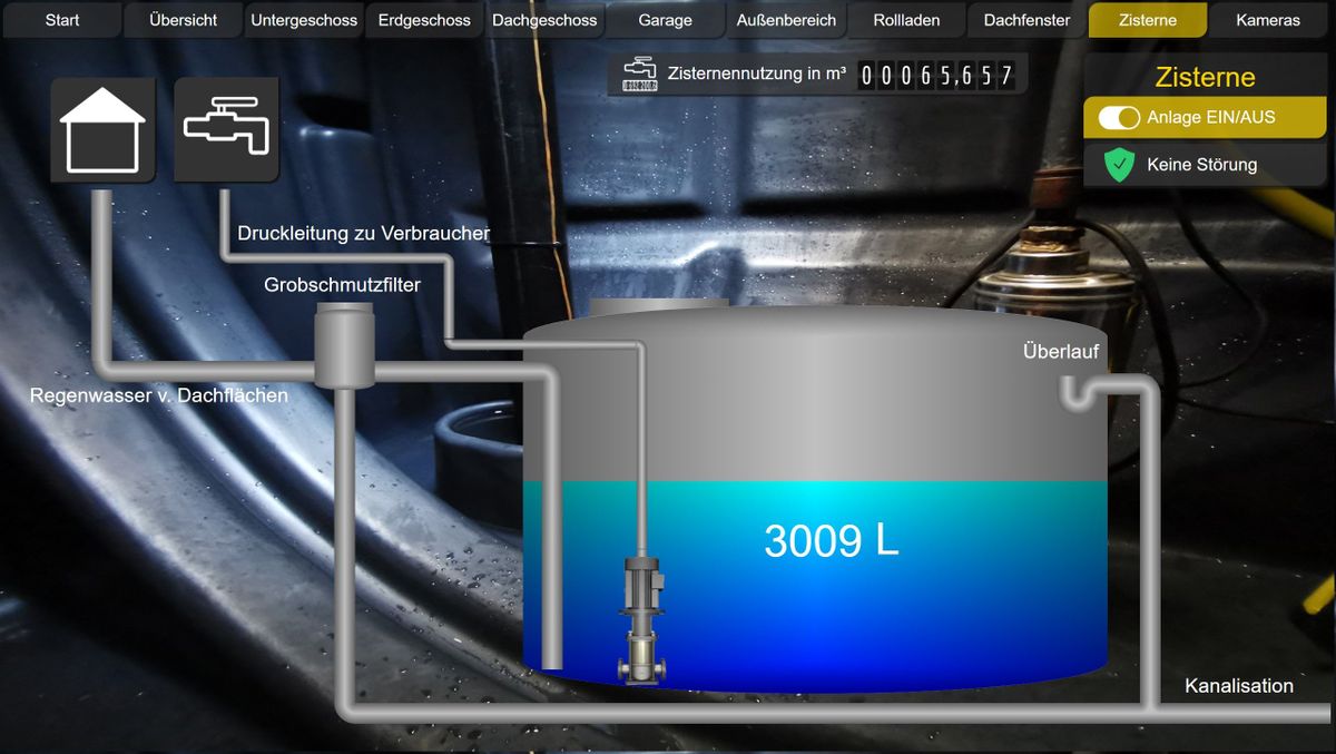

          hier noch ein kleines Update meiner Zisternen view.
          Für die Abgabe in Liter habe ich noch eine Wasseruhr mit Impulszähler vorgesehen die ich demnächst einbauen werde.
          Demnach kann ich dann sehen wie viel Wasser ich tatsächlich aus der Zisterne brauche.
          Da an der Zisterne die Toilettenspülungen angeschlossen sind wird das sehr interessant.

              Wie liest du den Wasserstand in der Zisterne aus?

                  den Wasserstand lese ich mit einem Ultraschallsensor aus, der gibt ein Signal von 0-10V aus, das ich an der Logo auswerte.

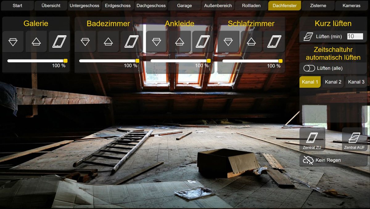

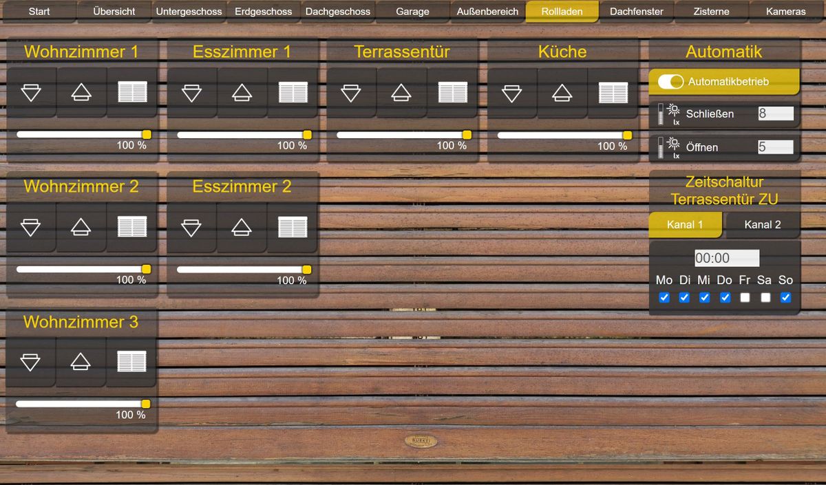

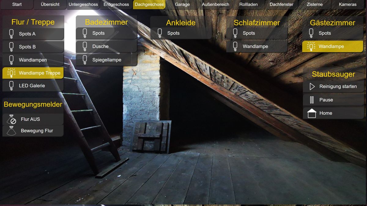

                      Hier mal nach einiger Zeit ein Update meiner aktuellen VIS.
                      Mittlerweile habe ich fast alle Widgets auf die vis-inventwo Widgets umgestellt.
                      Diese gefallen mir einfach sehr gut und sie lassen sich sehr gut auf die jeweilige Schaltsituation anpassen. An dieser Stelle möchte ich nochmals darauf hinweisen das diese Widgets einfach Klasse sind! 👍
                      So, hier nun die Screenshots der Views:
                      So, nun bin ich auf Feedback gespannt! 🙏 🙂

                        Sehr Gut, aber teste mal einen einheitlichen Hintergrund bei allen Views. 🤔

                          Danke für dein Feedback. In der Tat hatte ich das schon probiert, und bin zu dem Entschluss gekommen, dass mir das zu langweilig ist.

                              Falls Du es nicht über eine Logo auswerten willst, ich habe dazu einen Ultraschallsensor an einem Arduino laufen. Der wertet die Signallaufzeit aus.
                              Als Ultraschallsensor sollte man in so einer feuchten Umgebung nicht die einfachen nehmen, ich habe so einen, wie er bei Autos für die Einparkhilfe genutzt wird genommen. Die sind dann zumindest Wasserdicht.
                              Statt Arduino könnte auch ein ESP8266 laufen, der geht dann auch per WLAN und ist noch kleiner.
