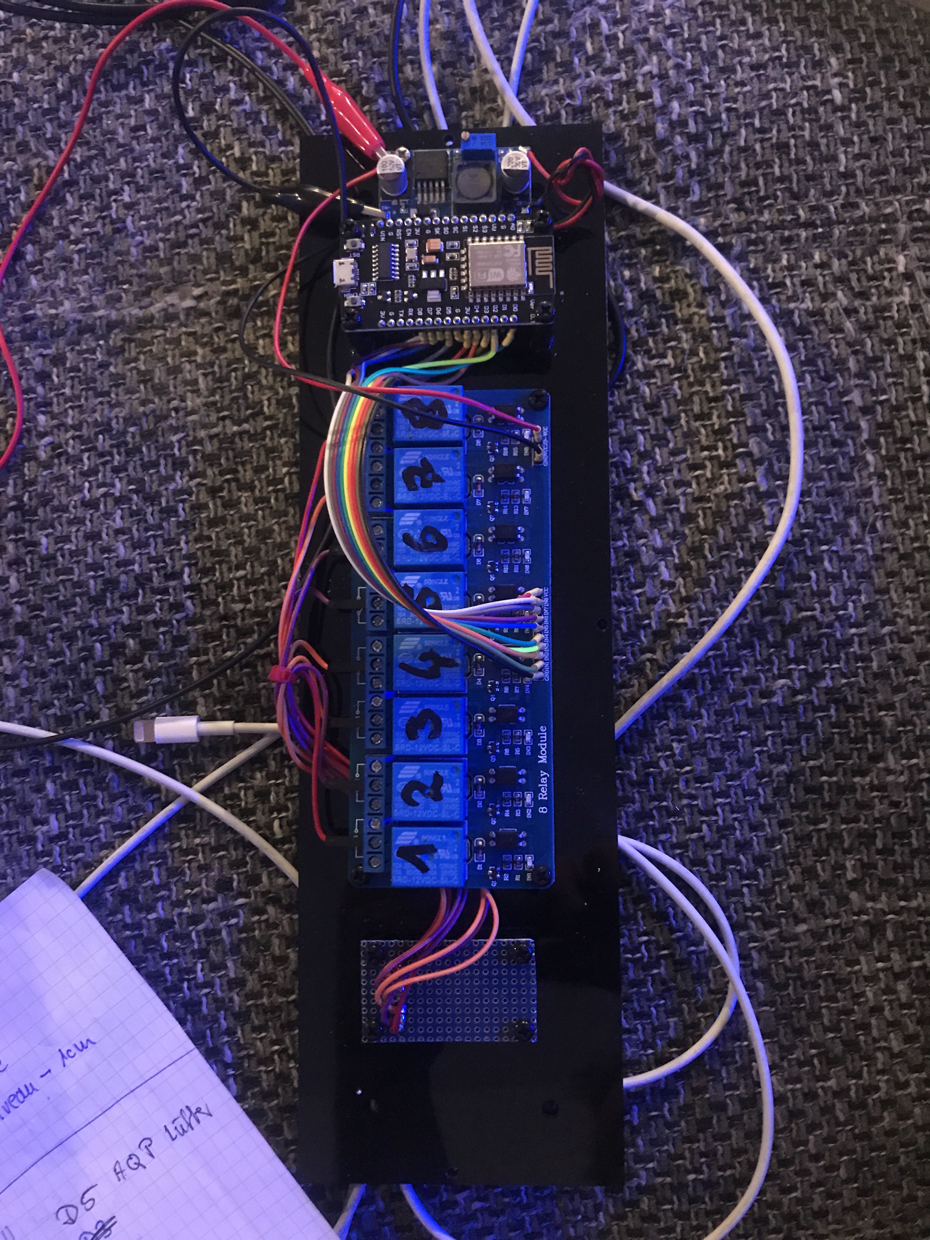

    ESP8266 mit Sonoff Tasmota geflashed, da klemmt ein 8 fach Relais dran an dem 8 Dosierpumpen hängen.
    Ich möchte das eine dosierpumpe 6 mal am Tag für zb 1,6 sekunden pumpt und somit insgesamt 12 ml am tag pumpt. Der Wert wie viel ml und millisekunden muss im Zusammenhang stehen also eine Variable zb 1600 ms = 2 ml bzw 1,6 sek = 2 ml
    damit ich später dann über VIS den wert wie viel ml dosiert werden soll eintragen kann und klasse wäre natürlich wenn man auch die zeit eintragen könnte und die dann auch in dem datenpunkt übernommen wird. Also auch in dem Blockly Script.
    da sich die dosierungen je nach Wasserwerten ändern, muss ich diese Werte ändern!
    Anfangs wäre es natürlich nicht schlimm wenn das ganze nur über Blockly läuft! Hauptsache ist das es überhaupt läuft.
    Dazu muss dann aber im Script zb das täglich von 0:00-0:00 nicht mehr als dann eingetragen 12 ml max dosiert wird. Da sich dann wieder die Wasser werte ändern.
    Doch wie man das bewerkstelligt, weiß ich nicht.
    P.S.
    Ja das Netzteil wird noch fest angebracht und es sind nur zwei Pumpen (Motoren) eingebaut zum testen.
    Ich bin für jede Hilfe dankbar.

        @Aphofis du musst das auf jedenfalls auf dem ESP ausführen, bei so kurzen Zeiten bekommst du ein Problem mit dem Timing.

          Ich hatte jetzt 3 Wochen lang zwei pumpen am laufen!
          Pumpe 1 braucht 1600 ms für 2 ml
          Pumpe 2 braucht 1520 ms für 2 ml
          Hab die pumpen vorher Kalibriert also die Zeit genommen für 50 und 100 ml und es kommt perfekt hin.
          getestet mit normalen Tages abläufen also 6 mal am Tag je 2 ml
          sind 24 ml am Tag.
          Hab jeden Tag im kommenden Meßbecher 50 ml eingefüllt und im endenden Meßbecher jeden Tag also nach 6 dosierungen geguckt und nach 3 Wochen waren definitiv 500 ml im endenden Meßbecher na klar etwas weniger durch Verdunstung
          aber täglich waren es nie mehr oder weniger als 24 ml und es gab auch keine Störungen trotz das der Iobroker oder der Pi mal neu gestartet sind.
          Ich denke es läuft sehr sauber nur wäre es natürlich top wenn man das zb mit einer übergreifenden regel im Blockly script definiert.
          Das dann zb in 24 Std nur 12 ml je Pumpe also max 9600 ms das Relais gezogen sein darf.
          In den Tasmota Einstellungen kann man zwar zeitpläne eintragen aber nicht wie lange an bis aus.
          Alle 8 Pumpen Motoren laufen über ein ESP8266 also nur die Motoren
          über eine 8fach Relais Karte.
