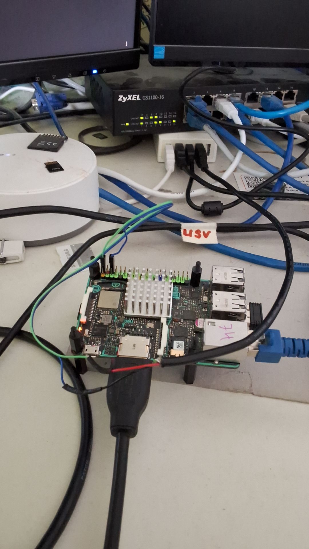

      @Thomas-Braun
      Danke!
      Hat leider was länger gedauert. Keiner meiner drei Tinkerboards wollte seine Arbeit aufnehmen oder hat sie kartenfressend nach paar Aktionen wieder eingestellt.
      Jetzt da Trixie läuft, ist es tatsächlich so, dass sich die Datei in dem alternativen Pfad befindet und dort bearbeitet werden kann!
