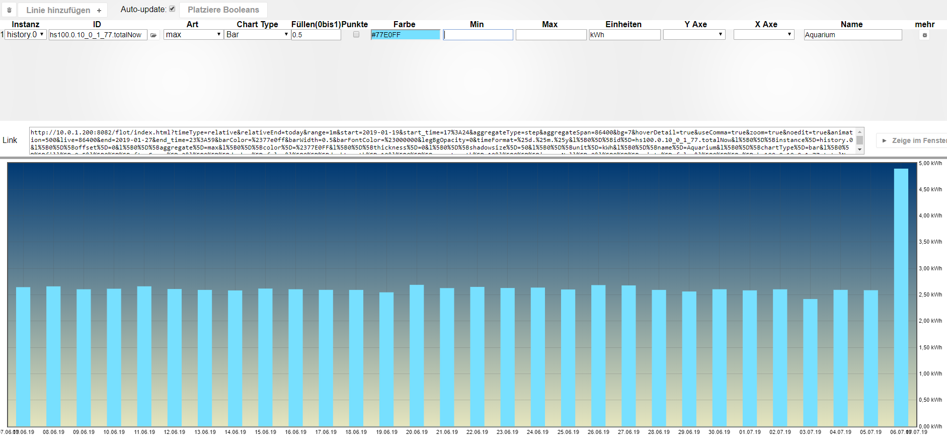

    Hallo
    Kann man die Balken halb-transparent einstellen?
    ° Fixer ---> iob fix
    • SBorgS SBorg
      Ich habe eben mal auf "Bar" umgestellt, vielleicht liegt es ja daran, aber nein, funktioniert auch.
      Versuche es ev. mal mit keinem Hintergrund.

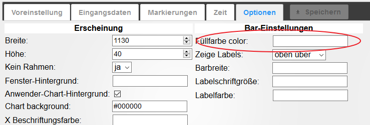

      NegaleinN Offline
      NegaleinN Offline
      Negalein
      @SBorg sagte in Flot Balken halbtransparent:
      hab jetzt alle möglichen Farbeinstellungen nochmal durchprobiert.
      Unter "Optionen" die "Füllfarbe color" gelöscht und es funktioniert.

        • SBorgS SBorg
          Kommt auf deinen Flot an. Eine reine Linie IMHO nicht, einen Balken, wie du nachfragst, schon:
          Werte 0 bis 1.
          0 keinerlei Füllung, 0.5 halb-transparent,1 volle Füllung
          NegaleinN Offline
          NegaleinN Offline
          Negalein
          Werte 0 bis 1.
          So hatte ich es bereits eingetragen.
          Leider ändert sich da nichts.
          Nur 0 und 1 funktioniert.

              NegaleinN Offline
              NegaleinN Offline
              Negalein
              • SBorgS Offline
                SBorgS Offline
                SBorg
                Hatte ich gerade festgestellt ^^
                Wenn da eine Farbe definiert ist geht es nicht...
                LG SBorg ( SBorg auf GitHub)
