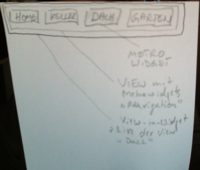

        ich habe das hier schon erklärt:
        http://forum.iobroker.de/viewtopic.php?t=1020#p8042
        Eine neue View erstellen (zB Name "Navigation").
        Darin nimmst du das Metro Navigations Widget. Du kannst den Hintergrund ja gestalten, wie du willst. Für jeden Menüpunkt ein Widget. Du kannst sie dann nebeneinander oder übereinander anordnen. Jedes verwendete Widget zeigt ja nur auf jeweils eine externe View.
        In allen Views, die später die Navigation zeigen sollen, musst du nun das Widget "View in Widget" platzieren. Inhalt ist die View "Navigation", die du zuvor erstellt hast.
        Wenn du nun auf einer View bist, die in der Navigationsliste dabei ist, dann wird diese markiert (so wie du es vorher in den Metro-Navi-Widgets festgelegt hast).
        Ich habs kurz aufgemalt. Entschuldige die schlechte Qualität: 261_bildschirmfoto_2016-04-15_um_20.48.41.jpg

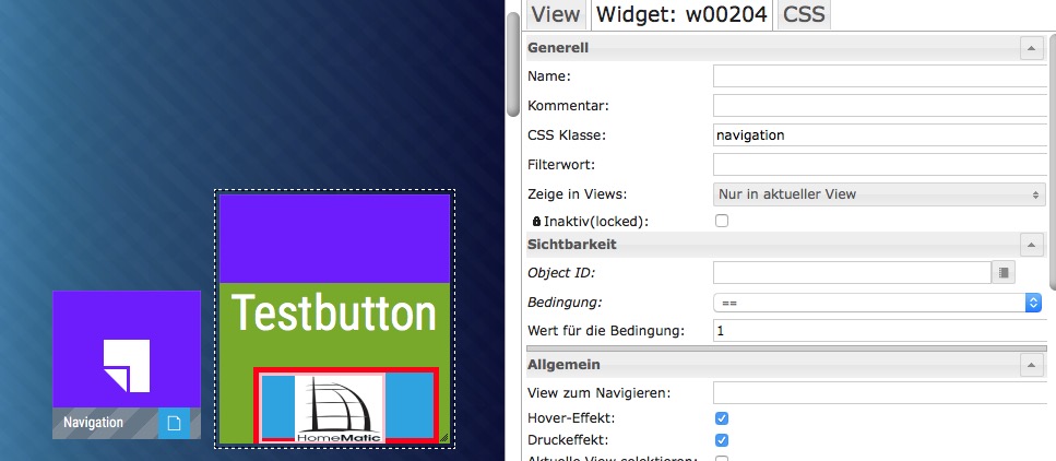

                Das Abzeichen lässt sich ziemlich frei platzieren. 261_bildschirmfoto_2016-04-16_um_02.09.01.jpg
                Den Text kannst du eben auch mit den CSS-Einstellungen von .metro .label verändern (margin, padding, rahmen, etc.). Irgendwo hier im Forum steht auch noch, wie man das nur auf eine View anwendet (also die View "Navigation" in diesem Falle).
                Letztlich gibt es noch den Workaround, sich selbst Icons in Photoshop zu basteln, die schon einen Text haben. Das Icon dann als Abzeichen verwenden. Ist erstmal mühsam, aber geht immerhin.

                      Hallo youngster,
                      erstmal bitte ich dich, die im Forum eingebaute Bild/Datei-Funktion zu nutzen. Wir brauchen keine externen Hoster ;)
                      Du kannst die Bilddatei im Abzeichen (engl. Batch) beliebig mit CSS verschieben. Deine Installation war sicher schon korrekt. Anbei ein Screenshot und ein paar Beispielbefehle für das Batch.
                      .metro .label {
                      height: 3em;
                      .metro .label {
                      font-size: 2em !important;
                      ! .metro .badge {
                      height: 50px !important;
                      width: 150px !important;
                      border: 5px solid red !important;
                      ! .metro .badge img {
                      height: 100% !important;
                      border: 3px solid pink !important;
                      padding-left: 30px !important;
                      >!  ![261_bildschirmfoto_2016-04-16_um_14.27.19.jpg](/assets/uploads/files/261_bildschirmfoto_2016-04-16_um_14.27.19.jpg)
                      Aber bedenke, dass dieser Code ****alle**** Metro-Widgets im Projekt beeinflusst. Wenn du nur ein bestimmtes Widget ändern willst, dann kannst du dessen Widgetnummer (hier W00204) als id in die CCS einbauen oder noch besser eine CSS-Klasse (ohne Punkt) in den Widgeteinstellungen definieren. Letzteres ist praktisch, wenn man mehrere Widgets gleich formatieren will. ![261_bildschirmfoto_2016-04-16_um_14.24.38.jpg](/assets/uploads/files/261_bildschirmfoto_2016-04-16_um_14.24.38.jpg) Das __!important__ hinter jedem Befehl ist nicht schön, aber notwendig, sonst gelten die Standard-Formatierungen.
                      Wie soll denn deine Navigation aussehen? Vielleicht kann ich dir helfen.

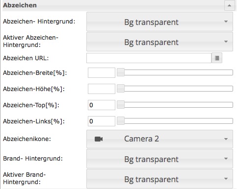

                        • P Offline
                          P Offline
                          pix
                          Hallo youngster,
                          das ist kein CSS Befehl, sondern das kannst du unter den Widgeteinstellungen/Abzeichen/Abzeichen URL festlegen. Dann im Pulldown Menü auf Custom stellen. Habe dir in http://forum.iobroker.net/viewtopic.php?f=30&t=2687#p23917 einen Screenshot dazu gemacht (zweiter Spoiler). Abzeichen-Höhe und Breite, sowie Position lassen sich erstmal über die Schieberegler einstellen.

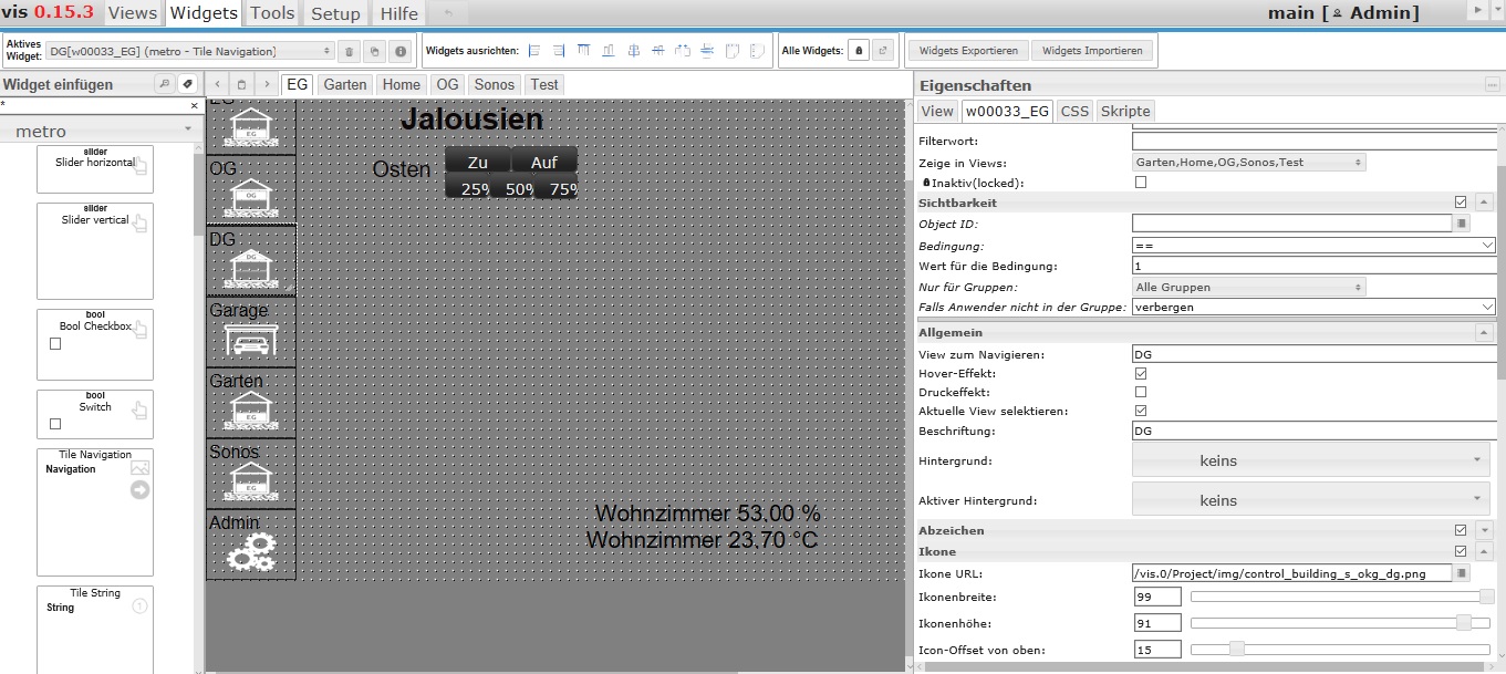

                            Schnubbi
                            ich nutze das metro - tile navigation, jedoch keine ich keine Hintergrundfarbe wählen. Bei mir steht nur "keins".
                            Könnte mir vielleicht jemand helfen?
                            • P Offline
                              P Offline
                              pix
                              Ein Screenshot wäre hilfreich. Kannst du denn für die anderen Bereiche (Brandhintergrund, etc…) Farben auswählen?
                              Pix
                                Schnubbi
                                anbei der Screenshot. Ich würde gerne einen Hintergrund einstellen, wenn ich zum Beispiel auf der "View" DG bin.
                                  Superdad
                                  Und wenn du mal auf den Pfeil neben "keins" drückst?
