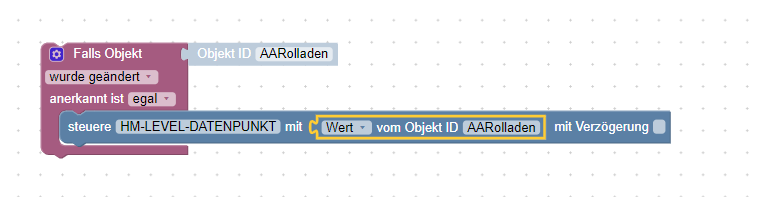

            versuche es halt mal über einen eigenen datenpunkt (zahl) , der mit alexa arbeitet - in iot als smartgerät angelegt und in einer routine (alexa app) angesprochen wird - da siehst du dann im eigenen datenpunkt, was da kommt
            und einem script, dass den wert dann in den hm adapter (level) schreibt - ist ja nur ein kleines blockly
            vielleicht klappt es ja so

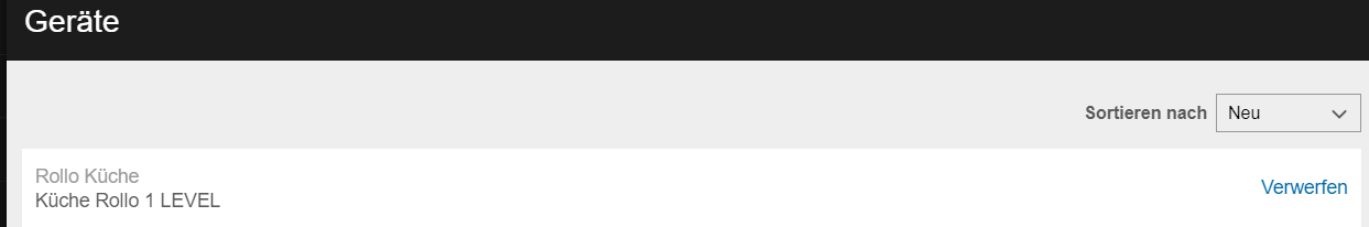

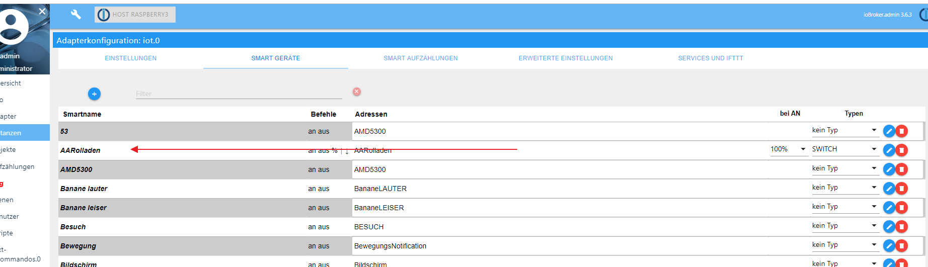

                  • Uli977
                    Uli977 @liv-in-sky last edited by

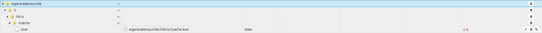

                    @liv-in-sky habe den Datenpunkt als Objekt unter iot angelegt, bekomme ihn aber nicht unter Smart-Geräte hinzugefügt
                    Uli977 liv-in-sky 2 Replies Last reply Reply Quote 0
                    • Uli977
                      Uli977 @Uli977 last edited by
                      @Uli977 oder unter welcher Instanz hast du den Datenpunkt angelegt

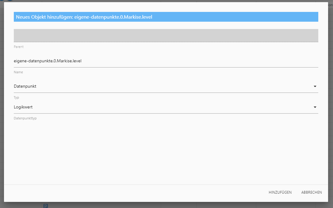

                      • liv-in-sky
                        liv-in-sky @Uli977 last edited by liv-in-sky
                        @Uli977

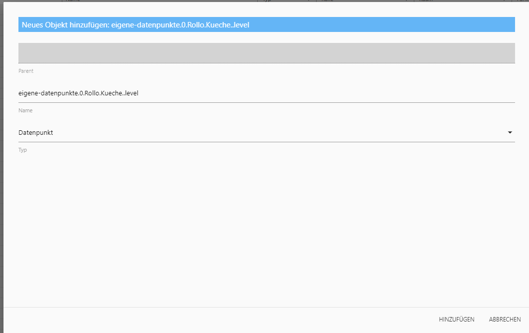

                        nicht unter iot anlegen sondern in deiner eigenen struktur
                        lege den datenpunkt so an - kannst auch andere namen nutzen - beim anlegen im objekt-tasb darauf achten, dass auf der rechtenseite nichts markiert ist - tab einfach wechseln und zurück auf objekt-tab
                        eigene-datenpunkte.0.MarkisenSteuerung.level

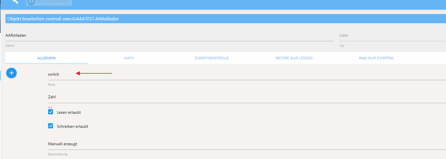

                        anschliessend noch in der rolle des datenpunktes als switch definieren
                        Uli977 1 Reply Last reply Reply Quote 0
                        • Uli977
                          Uli977 @liv-in-sky last edited by Uli977
                          @liv-in-sky ich bekomme es nicht gebacken
                          wo als switch definieren....
                          sieht bei mir nun so aus
                          Hab das mit dem Logikwert auch irgendwie nicht
                          liv-in-sky 1 Reply Last reply Reply Quote 0
                          • liv-in-sky
                            @Uli977
                            einfach in dieses feld schreiben:
                            oder man kann auch den datenpunkt bearbeiten - da steht es an erster stelle (bleistift am rechten rand des datenpunktes)

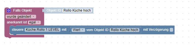

                              So
                              Skipt
                              Nachdem ich die Routine händisch aktiviert habe
                              Wie gesagt, ich muss die Routine per Knopfdruck auf dem Handy abspielen. Auf Sprachbefehl reagiert sich nicht, obwohl sie mir am Ende meines Befehls "ok" sagt.

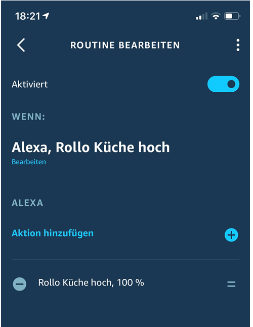

                              • liv-in-sky
                                @Uli977

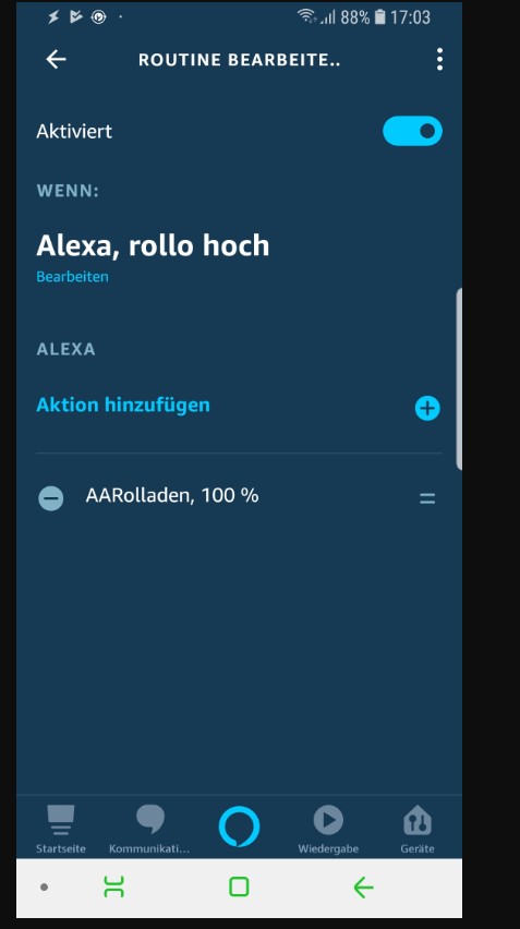

                                kannst du in der alexa app das smartgerät rollo küche hoch sehen ?
                                und wie sieht die routine aus - du sagst - rollo küche hoch - und dann schreibst du 100 in das smarthome gerät

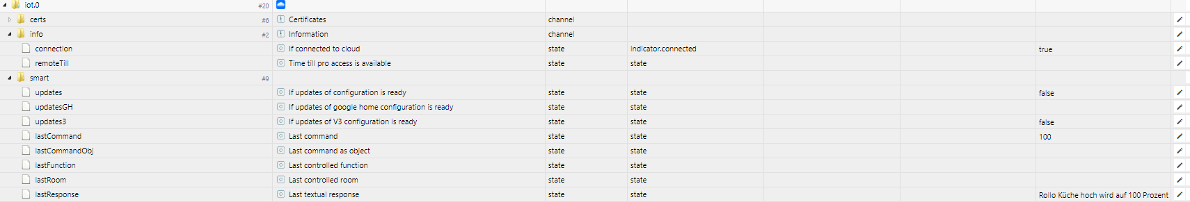

                                  @liv-in-sky ja kann ich sehen und nach dem ausführen schreibt sie % in das Objekt Rollo_Küche_hoch
                                  • Uli977
                                    Uli977 last edited by Uli977
                                    Nochmal eben zum Ursprung zurück. Das Problem war ja, dass das Rollo wenn ich es mit iot Anspreche nur um 25% verfährt.
                                    Also... Alexa, fahre Rollo Küche hoch = 25% höher und nicht komplett hoch
                                    • liv-in-sky
                                      @Uli977 dein problem ist doch, dass du in der routine etwas definierst - nämlich 100 - und es bei unserem datenpunkt nicht ankommt
                                      das steht dann % aber es sollte 100% stehen - wo die 25 herkommen ist mir eh völlig schleierhaft
                                      • Uli977
                                        @liv-in-sky da steht doch 100%
                                        liv-in-sky J 2 Replies Last reply Reply Quote 0
