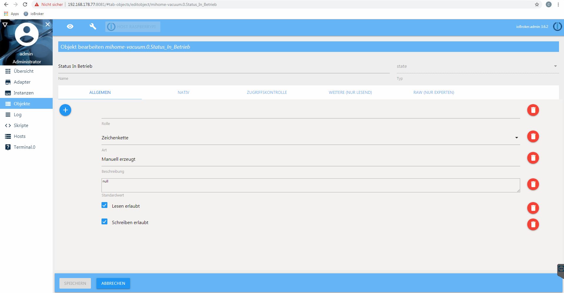

        liv-in-sky
        @Paan83
        da verstehst du etwas falsch - die konvertierung macht nicht aus 3 eine drei - sonder konvertiert eine variable vom typ zahl in eine variable vom typ string - 3 wird zu "3"
        funktionieren würde:
        • du musst einen datenpunkt (zeichenfolge=string) anlegen
        • dann:siehe bild
        roter pfeil - vacuum cleaner
        gelber pfeil: eigen erstellter datenpunkt als zeichenkette

          dslraser
          @Paan83
          So sollte es gehen (nicht komplett getestet)
          Der benötigte Datenpunkt wird im Blockly erstellt.
            Eigener Datenpunkt anlegen, ist okay, verstehe nur nicht was du meinst mit Zeichenfolge = String.
            Hier ein Screenshot vom neu angelegten Datenpunkt:
            Hier ist das neue Blockly
            Irgendetwas ist noch falsch...
            dslraserD liv-in-skyL 2 Antworten Letzte Antwort

                debug : schreibt etwas ins log - log-tab im admin - damit man überprüfen kann, was ein programm macht - zur fehlersuche geeignet - alle adapter schreiben etwas ins log - auch nur zur information
                string und im deutschen zeichenkette ist das selbe - programmierer sagen meist string und meinen die zeichenkette als typ einer variablen oder eines datenpunktes
                dein datenpunkt sieht gut aus - das script auch
                wenn du bei deinem datenpunkt - siehe dein eigenes bild) unter raw gehst, siehst du was @dslraser (gruß) gemeint hat
