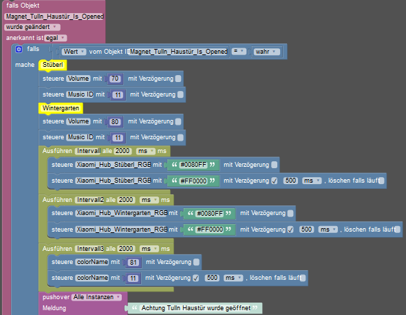

    Hi Ihrs,
    ich verzweifle an einem Script, der Sinn soll sein, wenn jemand eine Tür im Garten öffnet, wir optisch und auch akustisch informiert werden. das funktioniert auch ohne Probleme, wenn man aber die Tür auf, zu und gleich wieder auf macht, kommt es zu einer Dauerschleife und das Licht schaltet sich nicht mehr ab!
    wo liegt hier der Fehler?
    lg Rudi

      @MyzerAT
      Ich verstehe zwar die Funktionen des 2. falls nicht, denn hier wird ja das Gleiche abgefragt wie im 1. falls, aber egal.
      Versuch mal beim 1. falls einen else Zweig einzufügen und da die Intervalle zu löschen...

        hier das neue script, meintest ud es so?

          Wird den im Datenpunkt Magnet false angezeigt.
          Tor auf zu auf ist ja ungefähr 3 Sekunden.
          Hast du mit den Intervallen hier ein Konflikt ?
          Wäre es nicht besser wenn Tor auf mache 1 Minute optische akustische Signale.
          Du stoppst ja mit Magnet false bei Tor zu den Intervall sofort.
          Also sonst falls weglassen, stopp intervall mit einem timeout 1 min oben ausführen.

            @Ralla66 sagte in Blockly Script Alamierung wenn Tür geöffnet wurde:
            das habe ich ja gehabt, dann läuft es in eine dauerschleife, wenn man auf,zu,auf macht

              Denke dann triggerst du zu viel.
              Wenn erste mal Tor auf muß 1 min das Programm ablaufen.
              Erst dann darf der zweite trigger ausgewertet werden.
              Anders herum wenn trigger 1 läuft muß trigger 2, 3 egal sein innerhalb einer min.
