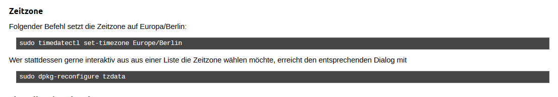

                    haselchenH Offline
                    haselchenH Offline
                    haselchen
                    @cainam
                    Vielleicht das mal im Terminal eingeben. Hatte bei Motioneye immer 2 Stunden delay. Wie gesagt , bin da kein Profi. Mir hat es geholfen.
