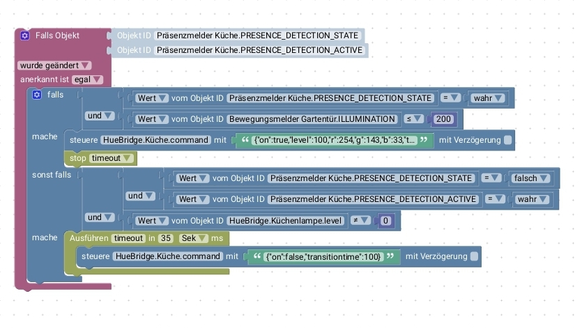

          Im Prinzip kannst Du die HUE über command steuern wie Du willst. Dimmen geht in Deiner gewünschten Geschwindigkeit z.B. über transitiontime
          Hier mal ein kleines Beispiel von meiner Küchenlampe

            ich habs so :) funzt alles
