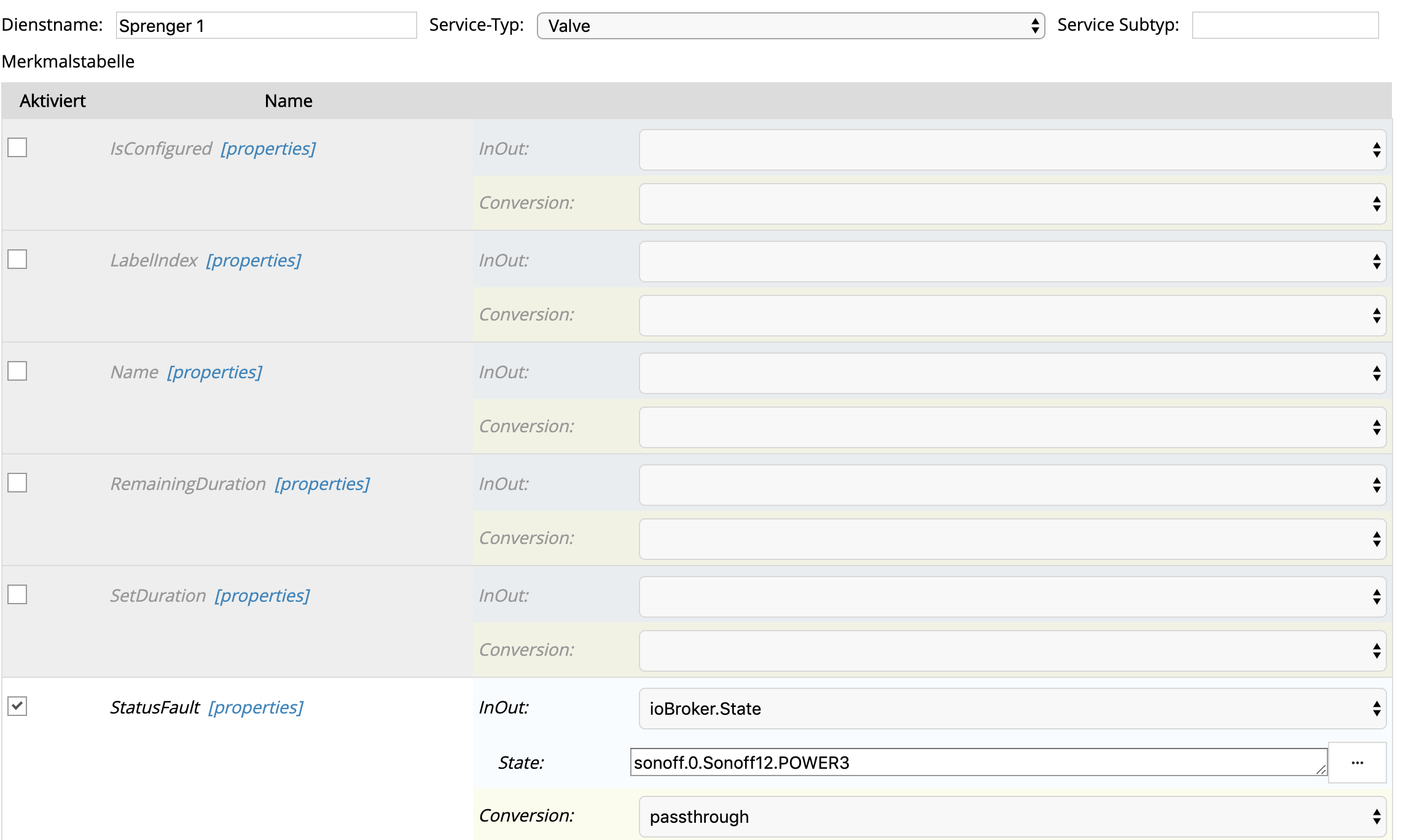

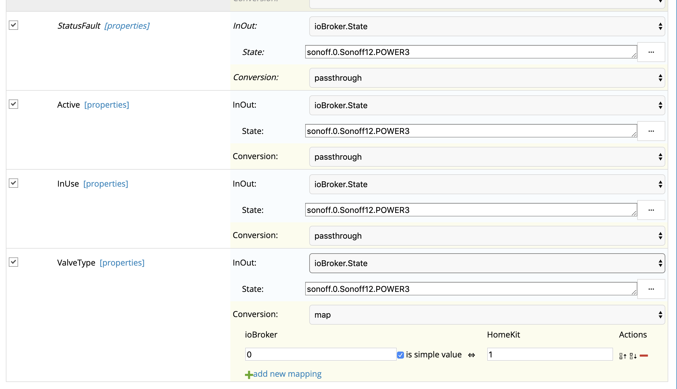

                        • J jack99n
                          Als erstes müsst ihr euch ein Datenpunkt vom Typ Zahl anlegen, Min 0 und Max 3600 außer ihr wollt über die Eve App die Zeit einstellen dann bei Max 14400.
                          Die erzeugte Variable verknüpft ihr bei Yahka unter RemainingDuration und SetDuration.
                          D3F3F59E-6B6C-4B0F-8215-AA60A672393C.jpeg 20796D37-7DE5-47F1-BFC3-9378305E0AD9.jpeg
                          Bei Active und InUse kommt ja euer Datenpunkt für das Ventil rein, und unter ValveType kann man auch mit einem selbst erstellten Datenpunkt Typ Werteliste mit 2 Werten. 0 für ein Wasserhahn Icon oder 1 für ein Sprenger Icon!
                          Jetzt müsst ihr nur noch mit Blockly dieses Skript erstellen, und dann könnt ihr die Zeit in der App einstellen.
