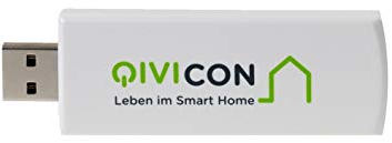

    ich wollte mal Deconz testen.
    Kann ich als Hardware den Qivicon-Stick der Telekom nutzen? Ist ja auch Zigbee m.W.

      @Lenny-CB Ich glaube die Deconz Phoscon App funktioniert nur mit dem Conbee Stick oder dem Rasbpee.
      Der Stick hat zwar auch Zigbee, wird aber komplett anders angesprochen als der Conbee.

        Wie @thewhobox sagt deConz funktioniert nur mit ConBee Stick oder RaspBee, da dresden elektronik eine eigene Hard-/Firmware verwendet.

          @Jey-Cee, @thewhobox dachte ich mir fast. Schade. Also wieder neue Hardware. 😖
          Ich wollte mal Deconz testen, da (zumindest bei mir) die Sache mit dem Zigbee-Adapter und der Hardware nicht zufrieden stellend läuft.
          Hatte schon viele Kombinationen getestet, CC2530 als Koordinator, mit und ohne Router, dann CC2530 + CC2591, die IKEA-Router, die OSRAM Smart Plugs als Router. Nichts lief über mehrere Tage wirklich stabil, über die Probleme beim Anlernen reden wir jetzt mal nicht.
