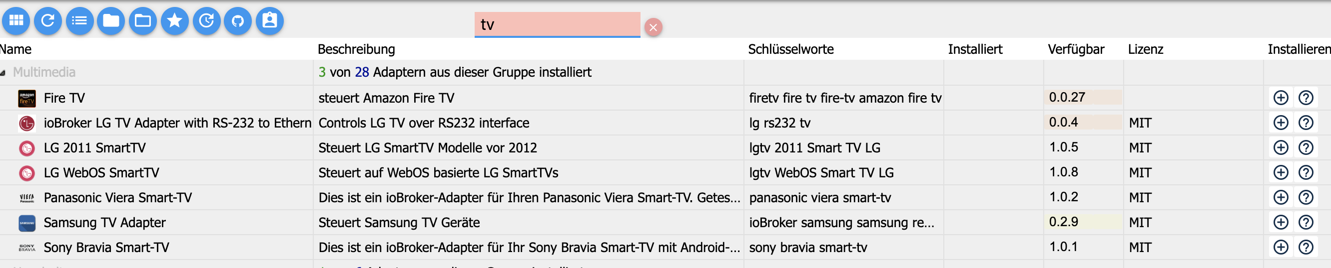

                          @smartmood
                          was für einen Fernseher hast Du denn ? Es gibt ja auch Adapter.
                          1 Reply Last reply

                            @dslraser
                            Ich hab nen Samsung TV und hab auch den Adapter schon installiert....
                            Mein Youtubekanal: https://www.youtube.com/channel/UCCHBGD-bByzOnCGW0YOL0Ww Technik - Smarthome - Automatisierung

                                  @dslraser
                                  Gut dann werde ich im Samsung TV Adapter mal schauen ob da der aktive Eingang erkannt und angezeigt wird...
                                  aber wie kann ich es hinbekommen den Telekom Receiver aus zu schalten?
