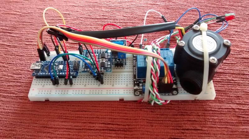

          So sah das mal aus:
          Da war halt noch nix mit WLAN, Uhr musste ich per Chip realisieren, Schaltzustand wurde mittels Erschütterungssensor ermittelt, ein Relais schaltete die Pumpe manuell ein (unabhängig vom Druckschalter), das andere die Pumpe kpl. aus (Nachtruhe).
          Heute würde ich eine NodeMCU nehmen und bspw.
          Drucksensor
          Durchfluss/Verbrauch
          Betriebszustand
          LG SBorg ( SBorg auf GitHub)
