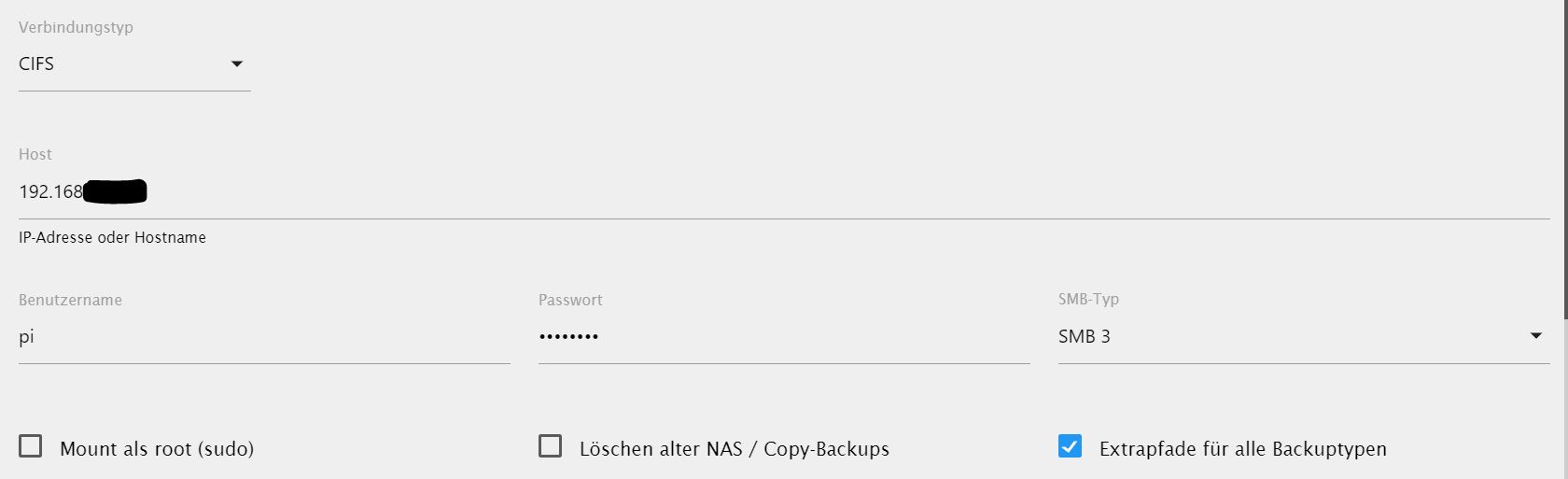

          @lost-in-translation
          Servus Frank,

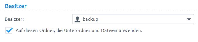

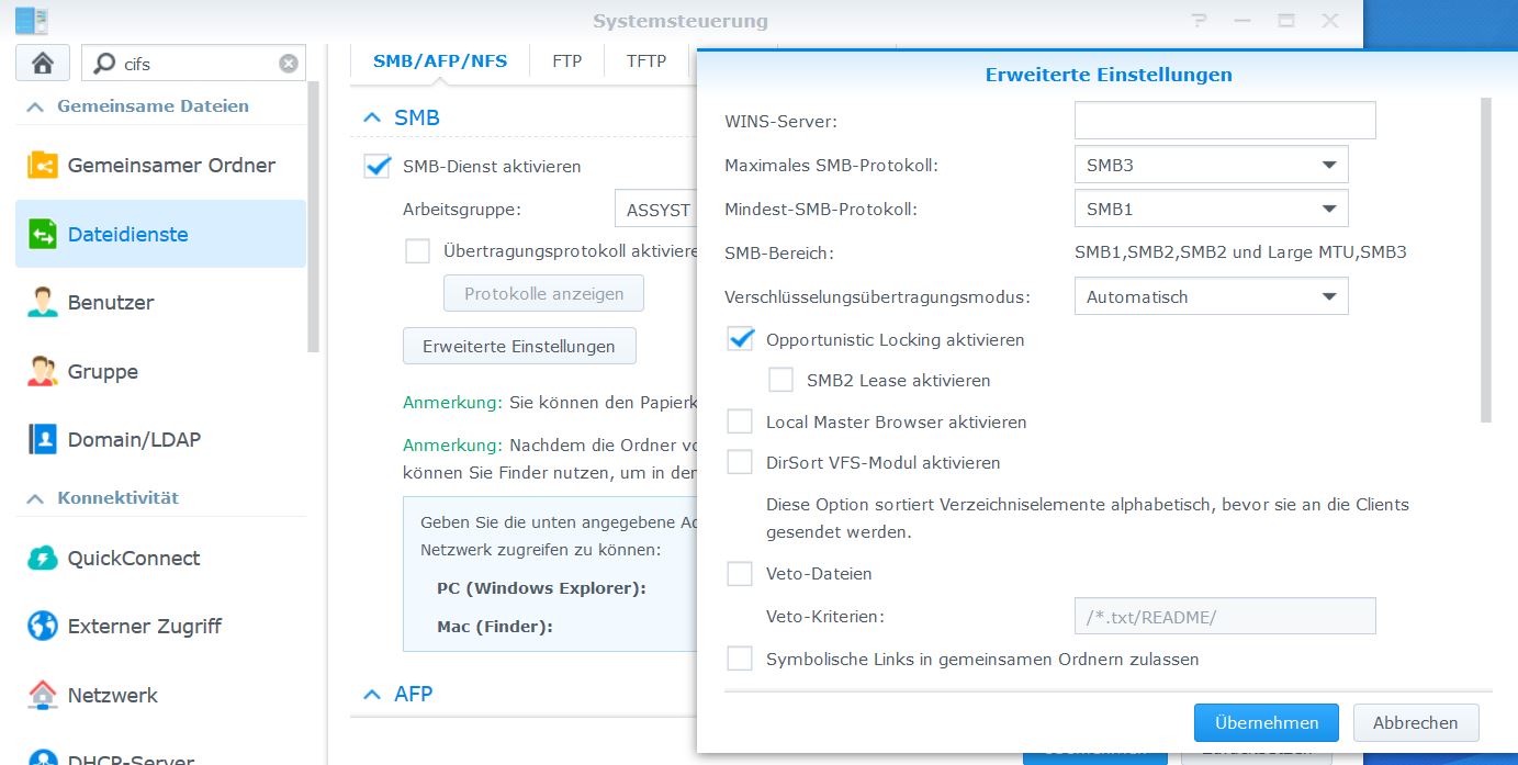

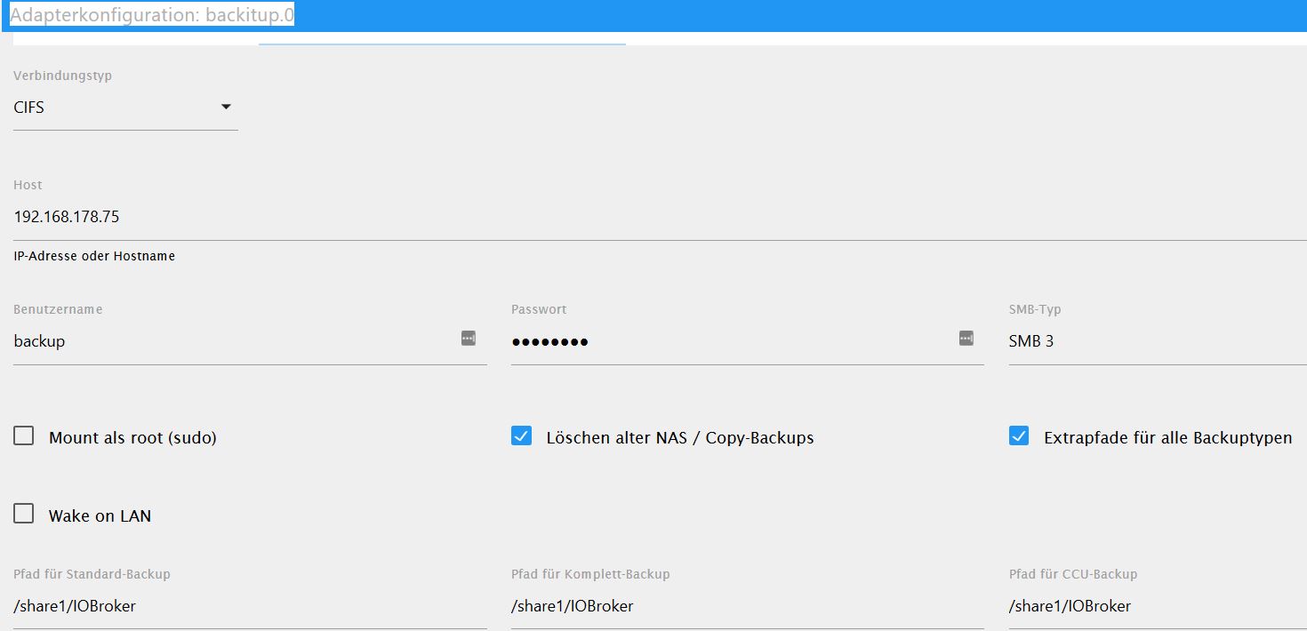

          nachfolgend eine Schritt für Schritt Anleitung, um mit Backitup auf die Syno zu sichern:
          Auf der Syno:
          1. Backup Benutzer anlegen = Systemsteuerung -> Benutzer -> Erstellen
          2. Backup Ordner anlegen = File Station -> Ordner "Backup" anlegen
          3. Dem angelegten Ordner den neu erstellten Benutzer als Besitzer zuweisen
          4. SMB aktivieren = Systemsteuerung -> Dateidienste -> SMB Dienst aktivieren
          5. Unter "erweiterte Einstellungen" folgende Einstellungen vornehmen:
          Nun zur Backitup Adapter Konfiguration:
          1: Haupteinstellungen = NAS / Copy anhaken
          2: NAS / Copy Einstellungen = Verbindungstyp CIFS, IP Adresse, Syno Backup Benutzer und den richtigen Pfad zu dem von Dir auf der Syno angelegten Ordner eintragen
          Und das war´s schon ;-)

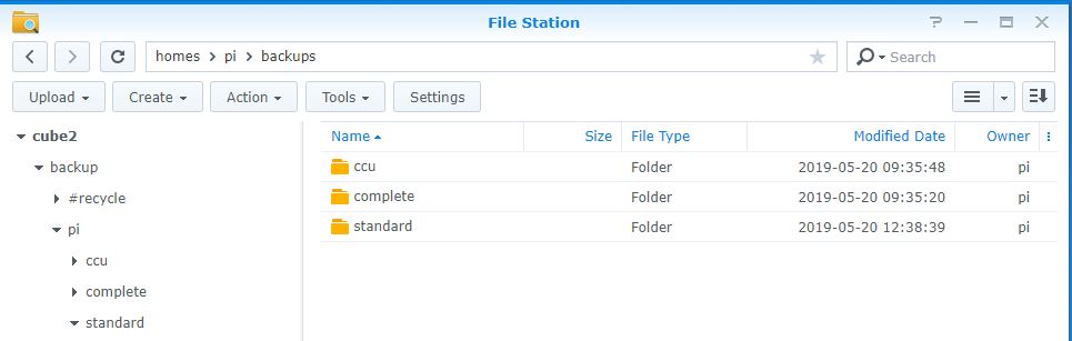

              Probe auf windows unter Verwendung von User pi:

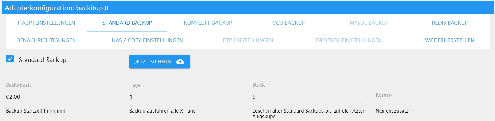

              Wenn ich hier:
              jetzt sichern klicke, dann bekomme ich folgende Fehlermeldung:
              [ERROR] [mount] - [undefined mount error: cifs filesystem not supported by the system
              mount error(19): No such device
              Refer to the mount.cifs(8) manual page (e.g. man mount.cifs)
              [ERROR] [mount] - [IGNORED] Error: Command failed: mount -t cifs -o username=pi,password=X:XXXXX99,rw,file_mode=0777,dir_mode=0777 //192.168.nnn.nn/homes/pi/backups/standard /opt/iobroker/backups
              Ich schicke das jetzt mal ab, und setze das Post vom anderen Rechner fort, da dieser hier leider kein ssh installiert hat ...
              EDIT: und weiter
              Gegenprobe direkt im Terminal mit dem mount Befehl:
              pi@ioBroker-RasPi:/opt/iobroker $ sudo mount -t cifs -o username=pi,password=xx,rw,file_mode=0777,dir_mode=0777 //

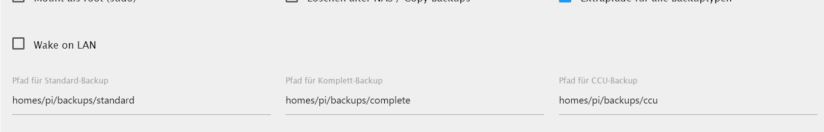

                als erstes fällt mir auf, das bei der Pfadangabe "homes/pi/backups/standard" statt "/homes/pi/backups/standard" steht. Und nimm doch bitte mal bei Redis den Haken raus.
                      Die Pfadangaben hab ich mal so as is gelassen. Den Redis Haken habe ich weggenommen und es hat funktioniert.
                      Gegenprobe mit Haken bei REDIS: hat auch funktioniert
                      Ähhhh.
                      Was ich getan habe.
                      Shutdown, mein Glück mit einer anderen SD-Card versucht, diese wegen Defekt bei Amazon reklamiert, Deine Nachricht gelesen, SD Karte wieder reingesteckt, hochgefahren.
                      Sehr cool.

                        @chicohaager said in Gibt es hier eine Schritt-für-Schritt Einstiegsanleitung mit erstem Erfolgserlebnis?:
                        Ich sehe bei der cat /proc/filesystems Eingabe weder cifs noch smb3 etc.
                        Wann hast Du das letzte mal upgedated?
                        Gib mal"sudo apt-get update && sudo apt-get dist-upgrade" ein.
                        Anschließend einen reboot und nochmals cat /proc/filesystems
                        Der reboot war es ganz offensichtlich:
                        /opt/iobroker$ cat /proc/filesystems|grep cifs
                        nodev    cifs
                        /opt/iobroker$
                        Da wäre ich als letztes drauf gekommen. Beruflich darf ich das nie. Und Sun / Solaris hat früher sogar mit "No reboot" geworben. :-)
                        Vielen Dank. Ich merke mir auf jeden Fall diesen Thread wegen der Reinstall Befehle.
                        ciao
                        frank
                        C 1 Reply Last reply
