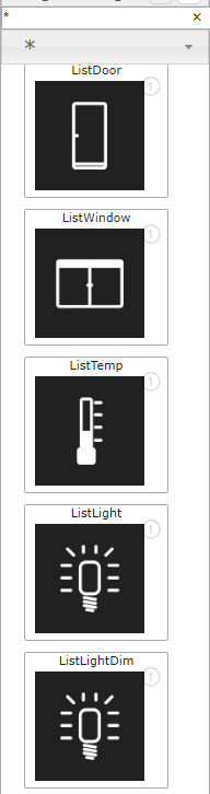

                  @htrecksler
                  @Schneemensch
                  Ich muss nachsehen.........Moment......
                  Jetzt habe ich es gefunden:
                  Link Text
                  So schaut es bei mir aus:
                  Immer Daten sichern!

                    ah, ok...vis-material hab ich nicht installiert. Das erklärt warum ich nichts mit dem Widget anfangen kann.
