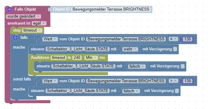

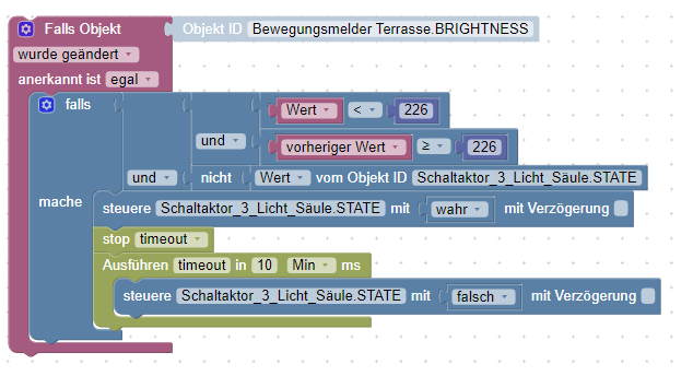

    Dieses schaltet nicht ein ?????

      Lichtsensor sagt 219
      • Semie1S Semie1
        @Semie1
        #68
        @Semie1
        und der Wert davor >226??
        • Semie1S Semie1
          BBTownB Offline
          BBTownB Offline
          BBTown
          #69
          @Semie1 wie viele funktionierende Lösungen benötigst Du denn? 😎
          • Semie1S Offline
            Semie1S Offline
            Semie1
            #70
            Der Wert davor 228. Ich benötige nur eine. War nur anstandshalber weil sich mehrere meinen Problem angenommen haben

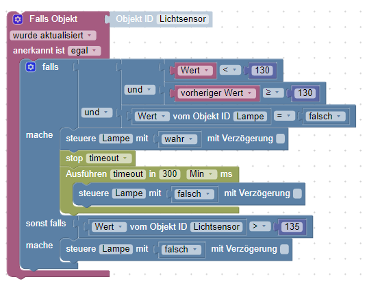

              Ich probiere mich gerade an einer neuen Sache.
              Mein vorhaben:
              1 Lampe soll vom 26.11.2019-6.01.2020 in der zeit von 16:10 bis 23:50 Uhr leuchten und das jedes Jahr wiederholen. Ist es besser den Lichtsensor abzufragen zwecks einschalten. z.B. bei 130 und dann bis 23:50 Uhr oder nicht. Habe hier mal versucht aber weiß nicht wie ich das Datum einbringen kann.
              • BBTownB BBTown
                @Semie1 auch wenn es mittlerweile hell ist?
                ich hätte es so gelöst (entspricht deinem letzten Beipsiel)
                Semie1S Offline

                So habe mal das Skript getestet,
                Ein und Aus funktionieren, aber nur nach der Luxzahl. Der Timeout ist ohne Funtion.
                Gestern Abend Lichtsäule an bei 126, da war es 20:58 Uhr. Heute Früh aus bei 138, da war es 06:01 Uhr.
                Da wo sie hätte ausgehen müssen also nach 240min war Lux 10
                Kann mal bitte jemand schauen wo der Fehler liegt. Danke

                  • BBTownB BBTown
                    @paul53 dann würde die Lampe aber gnadenlos 5 Stunden nach der letzten Aktualisierung <130 eingeschaltet bleiben ... wir müssten dann abfragen ob der neue Wert erstmalig unter 130 war
                    BBTownB Offline
                    BBTownB Offline
                    BBTown
                    #74
                    @Semie1 deswegen dieser Hinweis
                    In Kombination sollte das hier passen:

                      Danke Testphase läuft
                      240
