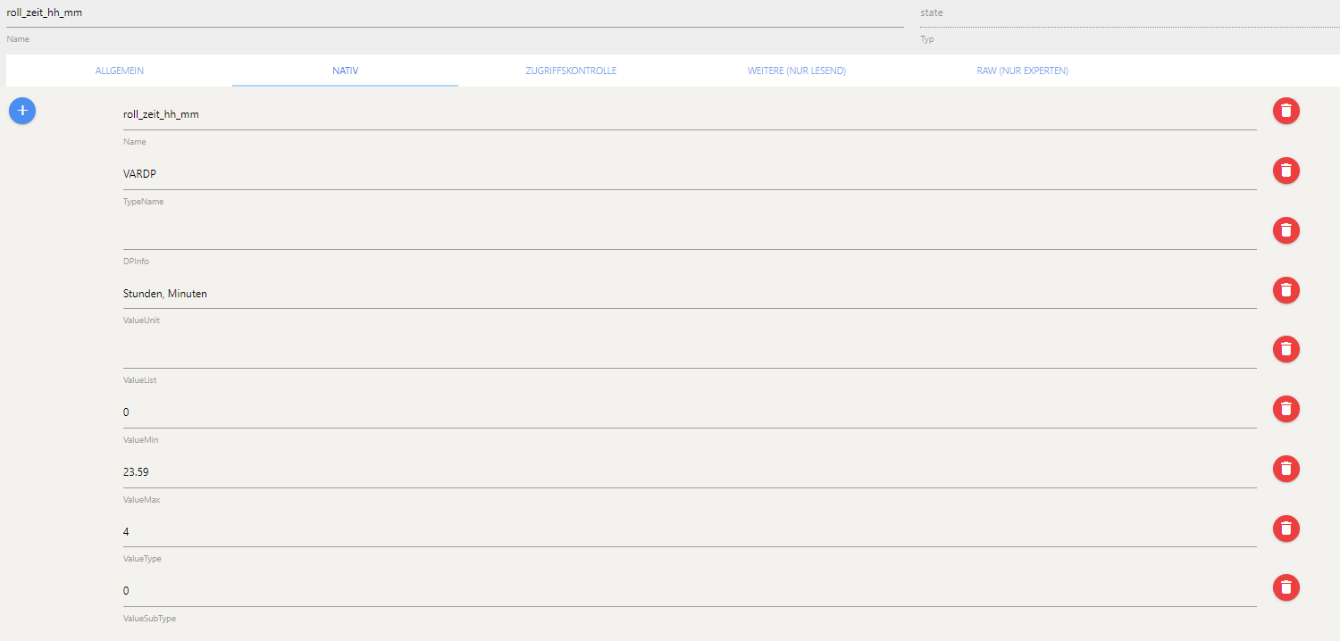

      bei mir wird auf meiner CCU per Script die Uhrzeit berechnet, wann meine Raffstore am Abend herunterfahren. Diese Uhrzeit wird in eine HM-Systemvariable vom Typ Zahl geschrieben und diese dann an iobroker übertragen.
      Das hat bisher auch ganz normal und vollständig funktioniert.
      Gestern ist mir aufgefallen, dass plötzlich die letzte Stelle des Uhrzeit Wertes nicht mehr an iobroker übertragen wird.
      CCU:
      iobroker:
      Hat jemand eine Idee wo das Problem liegt ? Wie gesagt hat es bis vor 2-3 Tagen problemlos funktioniert und in iobroker z.B. den Wert 20.27 angezeigt...

      • paul53
        paul53 @Qlink last edited by
        @Qlink sagte:
        Bei Zahlen werden keine festen Nachkommastellen angezeigt, d.h. Null(en) am Ende gibt es nicht.

              • foxriver76
                foxriver76 Developer @Qlink last edited by foxriver76
                @Qlink die frage ist brauchst du die zweite Nachkommastelle in den Objekten? Wenn es um Visualisierung geht, lässt sich das anderweitig regeln, da die zweite ja nur nicht angezeigt wird, da sie 0 ist. Sonst sollte sie mit angezeigt werden.

                      • foxriver76
                        @Qlink z. B. Basic Number Widget hat die Einstellung Zeichen nach Komma. Wenn du dort 2 angibst, wird ein Wert von 20.3 als 20.30 angezeigt.
