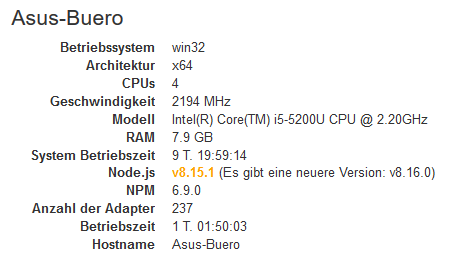

    Mein System:
    iob auf win7 Laptop
    js-controller ist 1.4.2.

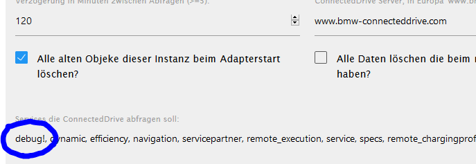

            Der Adapter hat eine neue Konfig bekommen. Das Deebug wird jetzt anders eingescaltet, einfach ein ! am ende des links: www.bmw-connecteddrive.de!

            p.s.: Dein js-controller ist veraltet... Installier mal den Info-Adapter um deinen Systemstatus zu sehen.

              @frankjoke sagte in BMW Adapter - funktioniert der noch ?:
              siehe #1
              früher war .com; ist jetzt .de richtig ?
              wie im vorherigen Beitrag geschrieben funktioniert 1.4.0 nicht.
              Bei 1.3.3. hab ich keine Probleme und bei klick auf Objekte geht die Lichthupe an.
                steht aber so nicht auf der Hilfe Seite und auch nicht auf github.
