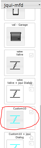

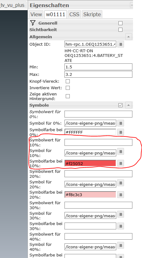

          ich habe als Batteriewidget das jqui-mfd Widget. Da kannst Du die Anzahl der Signalbilder angeben.
          Du kannst dann unter Eigenschaften für insgesamt 10 Zustände eigene Icons und Farben wählen.
          Vielleicht hilft es Dir ja.

                            @Alero
                            Wenn das Skript gestartet ist, wirst du unter Objekten --> Javascript.0 --> zählenlowbat --> anzahlLowbat
                            Da steht entweder 0 oder eben eine höhere Zahl.
                            Je nachdem was du willst kannst du z.B. ein widget nehmen, dass direkt die Zahl ausliest. z.B. köntnest du dir ein Bild einer Batterie einstellen und daran ein buble machen mit der Verlinkung auf die Anzahl der leeren Batterien. Oder du gehst über die Sichtbarkeit. Nimm z.B. ein einfaches Image Widget, stell dir dort ein Batterie-Image ein (was auch immer du magst). Gehe rechts im Menü auf Sichtbarkeit und stelle als Bedingung ein, dass anzahlLowbat > 0 sein soll. Dann wird die Batterie nur angezeigt, wenn mindestens eine Batterie leer ist. So habe ich es z.b eingestellt.
                            A Offline
                            A Offline
                            Alero
                            @tempestas
                            Danke. Klappt. Habe es noch angepasst. Wenn Lowbat =0 soll er mir die Batt anzeigen und erst umspringen wenn er min. 1 leere Batt hat.
                            Vielen Dank noch einmal.
