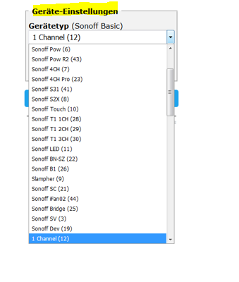

          normal ja, du musst dich per ip auf den sonoff verbinden und dort bei Geräte Einstellungen, noch einstellen das es ein Sonoff 4ch ist

              nein du musst vorher noch in den einstellungen das richtige Gerät auswählen und dann geht es auch mit den Tastern!

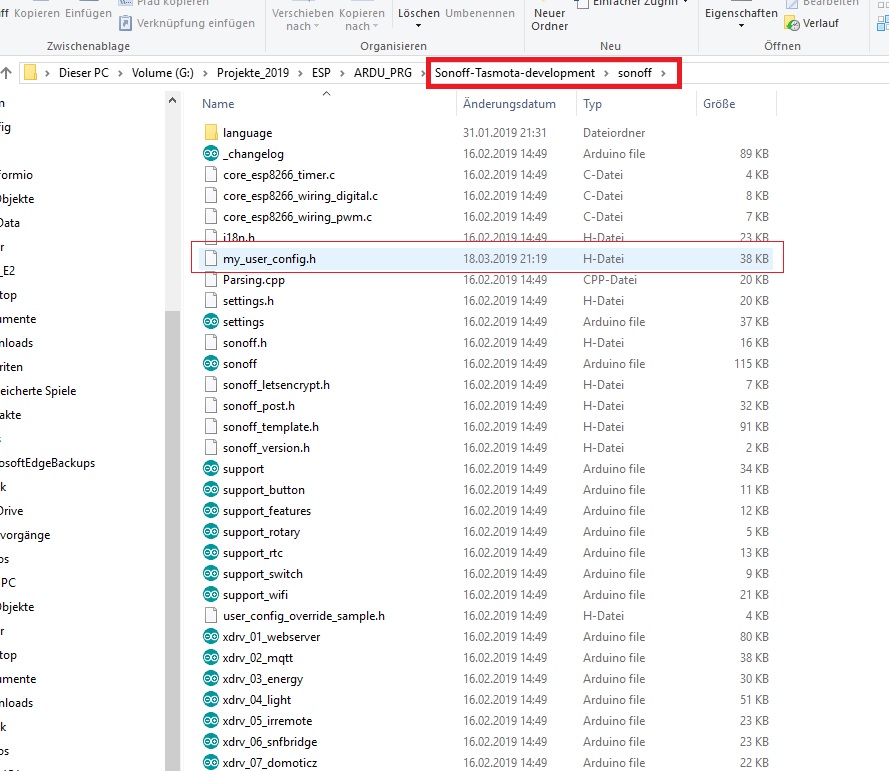

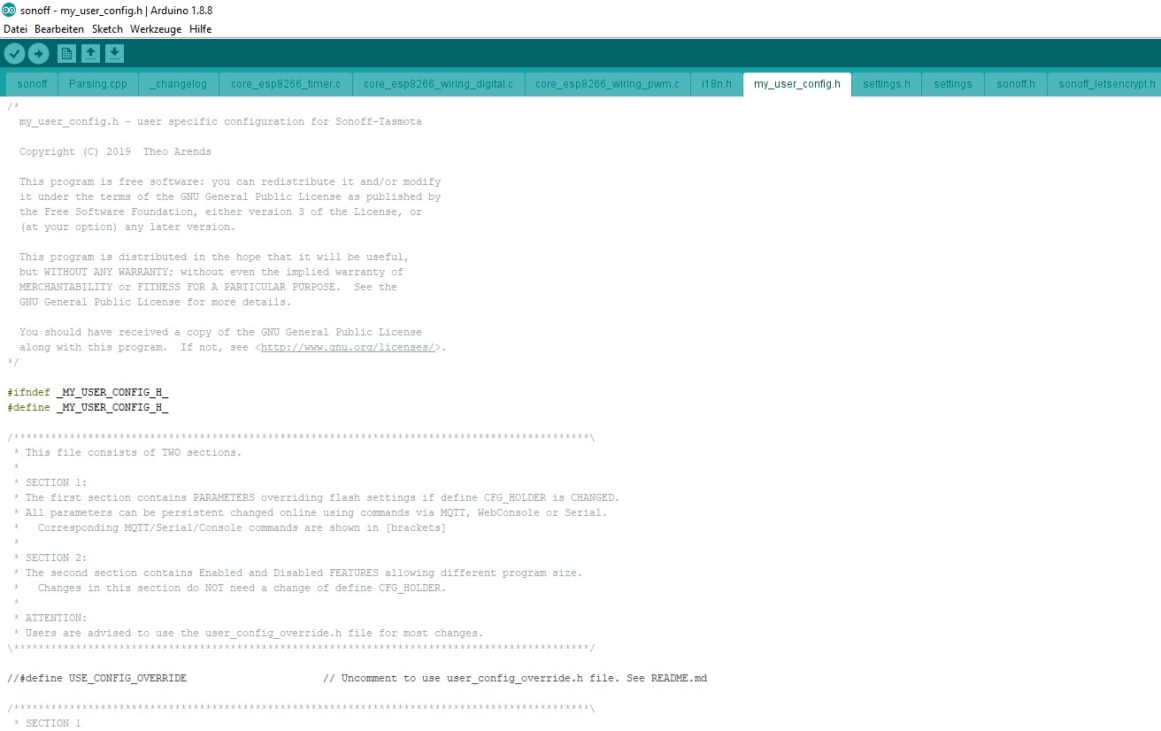

                Aber du hast mich jetzt auf eine Idee gebracht. Ich hatte in der "my_user_config.h" schon meine Zugangsdaten eingetragen. Die stimmen auch. Aber vielleicht habe ich da was anderes "zerstört".
                Weis jemand, wo ich die originale Datei finden kann und wo ich die hinterlegen muss?
                • Ralla66R Offline
                  Ralla66R Offline
                  Ralla66
                  Pfad ist da wo du die Tasmota 6.5.0 abgelegt hast.
                  Lade dir die sonoff.bin neu runter.
                  http://thehackbox.org/tasmota/release/
                  oder gesamt von hier wenn du die Datei noch bearbeiten willst.
                  https://github.com/arendst/Sonoff-Tasmota
                  100 % sagt nur aus das Daten zu 100 % gesendet wurden, aber nicht ob diese richtig verarbeitet wurden.
                  Flashe erst eine Blank dann Tasmota.
                  https://forum.creationx.de/lexicon/index.php?entry/36-bei-problemen-esp8266-85-flash-speicher-löschen/
                  Bearbeite die Datei in der IDE und wieder speichern.
