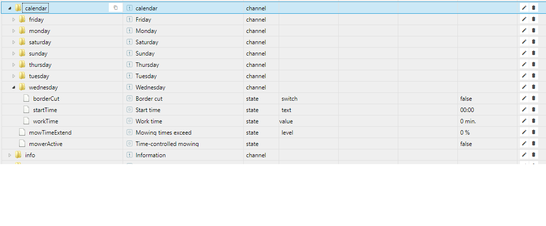

            Wenn man in der App den Mähplan einstellt gibt es ein Start-Ende bzw. ob auch die Kante gemäht werden soll - beim Adapter im Kalender ist zum jeweiligen Wochentag auch ein state mit "Bordercut" vorhanden.
            D.h. manuell wird es wohl nicht möglich sein nur wenn man den Mähplan verwendet..
            • T Offline
              Tonibert
              Du kannst das in den Wochentagen einstellen

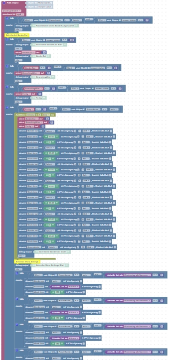

                        • actionbyteA Offline
                          actionbyteA Offline
                          actionbyte
                          schrieb am zuletzt editiert von actionbyte
                          Ich habe da mal ein Script gebastelt. Über den Datenpunkt "Meine_Geräte_Funktionen.0.Rasenkante" wird im Script getriggert und dann ausgewertet welchen Wochentag wir haben. Damit wird unter dem entsprechenden Wochentag die Rasenkantenfunktion auf "1" gesetzt sowie die aktuelle Zeit als Startzeit und die Mähdauer auf 180 Minuten eingetragen. Danach starte ich so etwas wie eine Schrittkette die abhängig ist vom MoverStatus. Hat der Mäher die Rasenkanstenfunktion durchlaufen UND hat danach gemäht UND fährt dann nach Hause (Status 7) UND ist dann in der Ladestation angekommen werden alle Settings im Mähplan wieder auf "0" gesetzt. Wie beschrieben wird nach der Rasenkantenfunktion sofort ein Zyklus gemäht, ich denke länger als 180 Minuten wird dies bei keinem dauern, ansonsten anpassen.
                          Da ich den Mähplan manipuliere und Worx anscheindend aber nur einmal am Tag die Rasenkanten schneidet ist das Script noch "beta", vielleicht könnte der ein oder andere noch Feintuning machen.
                          Das Löschen der Settings erfolgt mit unterschiedlichen Timeouts da das Script sonst einige Warnungen ausgibt, ich denke da sind sonst zu viele Anweisungen auf einmal. ;-)
                          Danke für Rückmeldungen.....
                          [Rasenkante.zip](/assets/uploads/files/1560164082569-rasenkante.zip)

                            R Offline
                            R Offline
                            renezs
                            schrieb am zuletzt editiert von renezs
                            @Tonibert
                            wie hast du die Wochentage und das Feld Bordercut da rein gebracht. Ich versuche mich gerade daran einen Googlekalender mittels iCal-Adapter dazu zu nutzen.

                              R Offline
                              R Offline
                              renezs
                              @Tonibert
                              Habs gerade selbst gefunden
