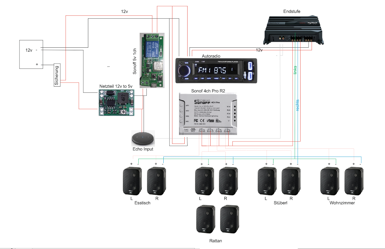

    hi Ihrs,
    habe gerade ein neues Projekt geplant, da die Gartensaison ja angefangen hat und ich im Garten per ioBroker mich beschallen lassen will, habe ich diesen Planung aufgestellt!
    Es gibt vier Räume, die Lautsprecher habe ich schon voriges Jahr angebracht, also Verkabelung und Boxen sind soweit fertig! Nun will ich per Alexa, jeweils dort Musik haben wo ich ihr ansage, dazu verwende ich folgende Hardware:
    meint ihr das würde so passen?
    lg Rudi

      @MyzerAT Hey, sieht soweit ganz gut aus und ich kann die Idee dahinter verstehen.
      Nur stellen sich mir 2 Fragen auf:
      1. Wozu dient das Autoradio?
      2. Ich bin zwar kein Audioprofi, aber ich denke es führt zu Problemen, wenn du den + von Links und Rechts zusammen legst (du legst ja zwei unterschiedliche Datenströme zusammen). Da würde ich lieber beide - zusammen legen und den dann schalten. Aber wie gesagt, da kenne ich mich zu wenig aus.

        @thewhobox sagte in Projekt Soundausgabe mehrere Räume:
        Ja, das macht die Endstufe nicht lange mit. Außerdem versaut es den Klang, da es natürlich kein Stereo
        mehr ist.
        Wenn Du unbedingt die Lautsprecher via Sonoff schalten willst, schalte die Masse. Ist zwar auch nicht audiophil, aber erträglich.
        Ich würde für jedes Paar eine separate Endstufe setzen, und die schalten.

          @thewhobox
          1. Also Autoradio deswegen, weil ich eines übrige habe und unser Garten komplett auf Photovoltaik läuft, unsere Batterie hat kanpp 600 Ah mit 24v und es gibt auch einen DC DC Wandler 24v auf 12 v
          2. Sorry, natürlich meine ich die Masse, diese wird mit den Sonoff gesteuert , habe nachgemessen, die Masse ist bei jedem Ausgang die selbe, bei den Lautsprechern!
          @stimezo
          für jedes Lautsprecher-paar eine eigene Endstufe will ich nicht, da ich das Script so schreibe, das es nur immer bei einem Raum den Ton ausgegeben wird können, da wir im Garten nur Photovoltaik haben und keinen Landstrom, muss ich da schon drauf achten und mit dem erzeugten Strom Haushalten, also nicht zu viele Verbraucher gleichzeitig laufen zu lassen!
          lg Rudi

            @MyzerAT Dann wäre vll auch ein kleiner Umweg über ein Relais mit 2 Wechslern besser, der die zwei Boxen pro Raum von + trennt. Dann kannst auch - von L und R getrennt zur Endstufe führen.
            Das Relais wird dann mit 12 V vom Sonoff 4ch gesteuert.

              wenn ich aber die Masse unterbreche , fließt ja kein Strom mehr?

                Theoretisch ja, aber an + der immernoch am Lautsprecher ist liegt immer noch Spannung an.
                Deswegen ist der Lautsprecher auch quasi nie ganz ausgeschaltet (außer 12V werden abgeschaltet).
                Allgemein schaltet man eig nie den Rückleiter. Egal ob N oder Masse.

                  wenn gar keine Musik abgespielt wird, schaltet ja der Sonoff 5v die 12v ganz weg, dann ist Radio, Endstufe und Sonoff 4ch Stromlos!
                  Ich könnte auch mit 2 Sonoffs 4CH alle Plusleitungen schalten lassen, also 2 Relais pro Lautsprecher-paar, aber ob das wirklich notwendig ist?

                    @MyzerAT Wenn du aber im Wohnzimmer hörst liegt im Esszimmer, Rattan und Stüberl auch Strom an.
                    Ich sage nicht, dass es ohne nicht funktioniert. Ich wollte nur einen Verbesserungsvorschlag machen, wie man es schöner macht.
