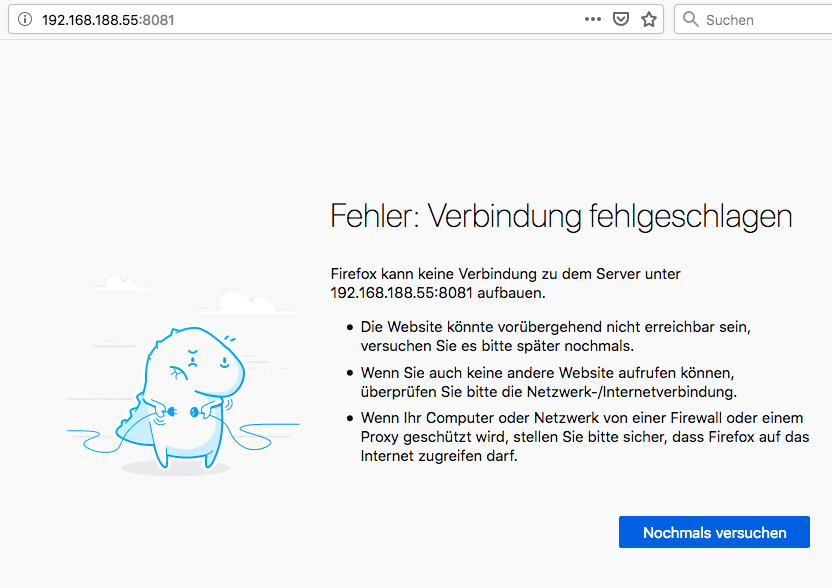

      Bei mir läuft die Web-Oberfläche vom ioBroker seit heute auch nicht mehr. Bekomme nur die Meldung in Firefox, dass keine Verbindung aufgebaut werden kann. VIS läuft aber komischerweise.
      Hat einer eine Idee?

        @Thaibodo sagte in Web-Oberfläche nicht erreichbar die 1k...:
        Das ist nich komisch, das sind zwei verschiedene Webinterfaces
        Vorausgesetzt du meinst mit
        Den admin.
        War irgendetwas passiert?
        Was sagt
        iobroker list instances
        Was passiert beim aufruf von <IP>:8081 genau

          Beim Aufruf passiert genau das:
            wo gebe ich den Befehl ein?
            In der konsole (z.b. über putty)
            Was ist mit
            @Homoran sagte in Web-Oberfläche nicht erreichbar die 1k...:
