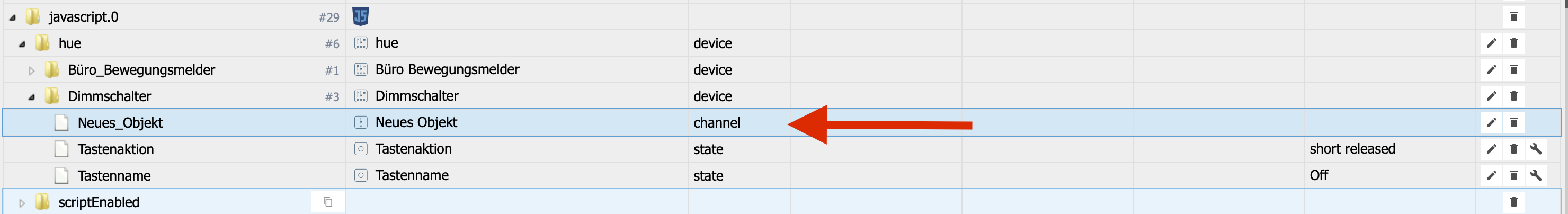

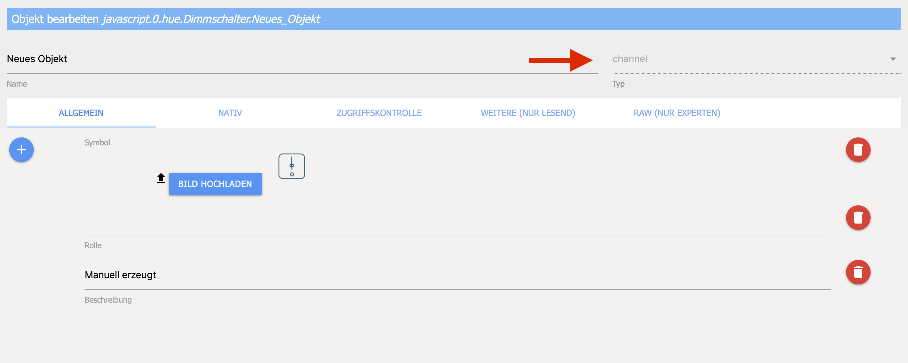

    Wenn ich einen neuen Datenpunkt unter javascript.0 anlege, habe ich plötzlich keine Möglichkeit mehr den Typ "state" anzulegen. Es wird immer ein Typ channel.

        @dslraser Hab ich jetzt auch so gemacht, kopiert von den anderen Datenpunkten und dann angepasst.
        Aber, es dürfte ein Fehler sein. Manchmal erscheint die Auswahl richtig, meist aber nicht. Das ging früher immer klaglos.
