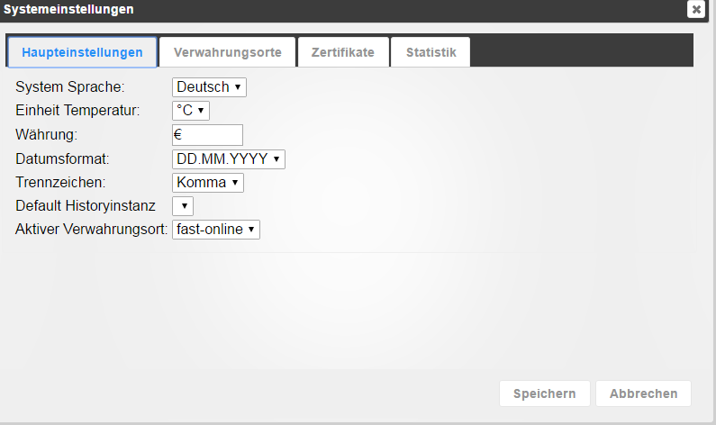

            Was für ein Repository hast du? Hast du mein Post genau zu deinem Problem gesehen?

                    Was passiert wenn du in der Konsole schreibst:
                    iobroker update

                      Wenn du in der Konsole
                      sudo iobroker restart
                      schreibst. Bleibt das Problem?

                        nach dem 'iobroker update' und dem 'sudo iobroker restart' geht es nun wieder!
                        Vielen Dank!!!!
