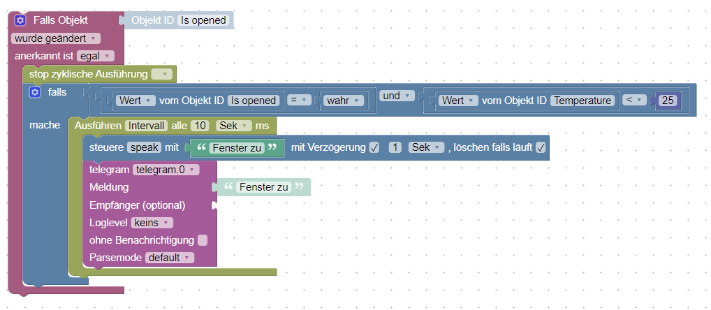

    Hallo
    Ich habe mir dieses Blockly testweise zusammengebaut.
    Ich prüfe ob Fenster offen und die Temperatur unter 25 Grad liegt.
    Dann bekomm ich ein Telegram und Alexa spricht.
    Das funktioniert auch.
    Was ich nicht finde, wie ich es mache, dass Telegram und Alexa solange wiederholt werden, bis das Fenster zu ist.
    Füge ich den "wiederhole bis" ein, hängt sich der Javascript-Adapter auf.
    Hab ich einen Fehler eingebaut mit dem "wiederhole bis"?
    Oder muss eine Schleife anders gebaut werden?

        @lesiflo sagte in Benachrichtigung Alexa wenn Fenster offen:
        So etwa:
        Ich hab es so nachgebaut.
        Beim aktivieren des Blocklys bekomm ich dann jede Menge Fehler im Log.

        javascript.0	2019-04-03 15:41:31.836	error	SyntaxError: Unexpected token )
        javascript.0	2019-04-03 15:41:31.836	error	^
        javascript.0	2019-04-03 15:41:31.836	error	(function () {if () {clearInterval(); = null;}})();
        javascript.0	2019-04-03 15:41:31.836	error	at script.js.common.Fenster_Alexa:7
        javascript.0	2019-04-03 15:41:31.836	error	script.js.common.Fenster_Alexa compile failed:
        javascript.0	2019-04-03 15:41:31.832	info	Start javascript script.js.common.Fenster_Alexa
        Hab ich einen Fehler eingebaut?

          @Negalein
          Musst noch den Intervall in "stop zyklische Ausführung" eintragen
          LG,
          w00dy
          • W w00dy
            @Negalein
            NegaleinN Offline
            NegaleinN Offline
            Negalein
            @Hicks sagte in Benachrichtigung Alexa wenn Fenster offen:
            Danke, das hab ich komplett übersehen.

                  Hallo
                  Das Blockly funktioniert soweit perfekt.
                  Allerdings hat zur Alexa zusätzlich noch meine Frau gebrüllt, da die Temperatur über 25° war und Alexa sofort losbrüllte. 😂
                  Kann ich es einstellen, dass sie erst nach zB 15 Minuten die Meldung gibt?
                  ° Fixer ---> iob fix
                  ? 1 Antwort Letzte Antwort
                  • NegaleinN Negalein
                    Hallo

                        Hallo
                        Hätte nochmal eine Frage zum Blockly.
                        Die Ansage nach 15 Min. funktioniert und wird solange alle 15 Min. wiederholt, bis das Fenster geschlossen wurde.
                        Nur die Ansage dass das Fenster geschlossen wurde kommt auch, wenn es zB nur 10 Sekunden offen war.
                        Sollte aber erst kommen, wenn es mind. 15 Min. offen war.
                        Muss dazu der "sonst" auch in den "Ausführen Intervall alle 15 Minuten" Block?

                          @Negalein sagte:
                          Zusätzliche Variable setzen und abfragen.

                            @Negalein sagte:

                              passt das so, wenn ich die Meldung nur zu bestimmten Zeiten möchte?
                              Oder gehört der Zeitblock woanders hin?

                                @Negalein sagte:
                                Das sollte so passen.
