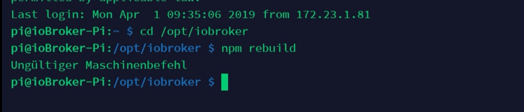

        #26
        Probier mal folgendes ...
        cd /opt/iobroker
        npm rebuild
        iobroker start

          speedup76
          #27
          @simatec

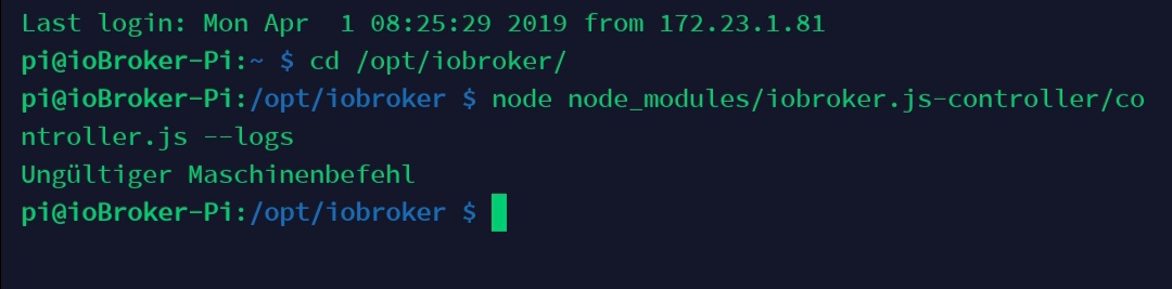

          • S speedup76
            @simatec
            #28
            @speedup76
            Die Karte geht wohl gerade hopps und node ist kaputt
              @speedup76
