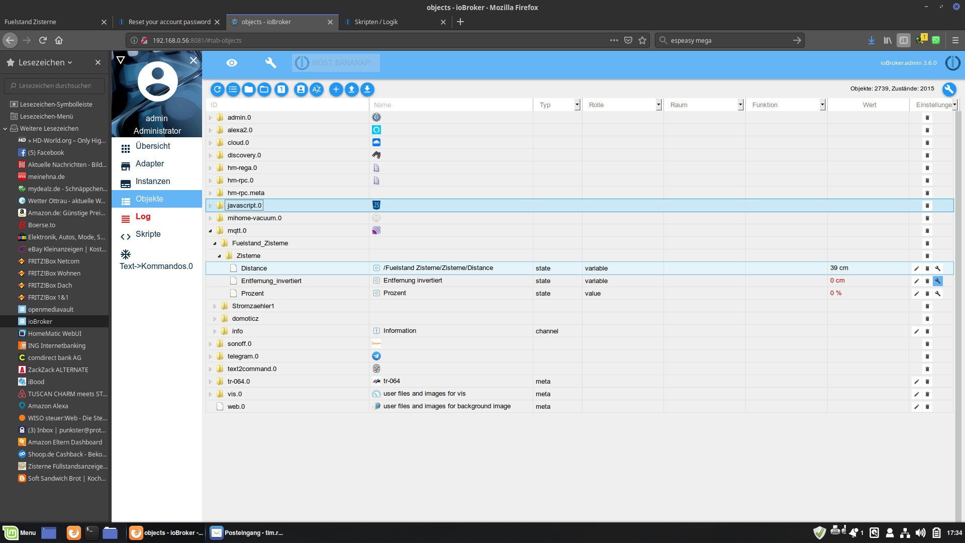

    Leider bekomme ich die Berechnung für meinen Zisternen Füllstandsmesser nicht zum laufen. Der sensor gibt mir einen ziemlich genauen Wert für die entfernung bis zum Wasser. Jetzt möchte ich das Ganze in Prozent umrechnen. Leider funktioniert hier schon der erste Schritt nich. Die Berechnung des Wasserstandes. Die volle höhe beträgt in diesem Fall 152 cm. Es sollen die 152cm - (des abstandes vom sensor zum Wasser) berechnet werden. Geräte.jpg
    Kann mir einer sagen was ich falsch machen ?

      @timredlich Damit der Zieldatenpunkt einen Wert erhält, muss der Distanz-Wert aktualisiert werden, während das Skript aktiv ist.

        Entfernung _invertiert und Prozent sind doch eigene, selbst angelegte Objekte, oder?
        Diese sollten entweder unter javascript.0 oder in eigene Objekte angelegt werden. Ob das auch der Grund für das nicht-Schreiben ist, weiß ich nicht.

          @RappiRN
          Die Punkte liegen laut Screenshot unter MQTT. 0
          Das sollte aber kein Problem sein, wenn die Pfade im blockly stimmen.
          Entscheidend ist, ob der wert von ...Distance aktualisiert wird.
          @timredlich
          Was sagt der timestamp?
          Was sagt das log?
          Welcher Typ ist der wert, der von MQTT kommt?
          Welcher Typ sind die Datenpunkte?
          Bau doch mal debug Bausteine ein.

            Also wie gesagt ich stehe noch am Anfang.
            Der Wert von Distance wird doch alle 10 sec. von der NodeMCU aktualisiert. Zumindest wird dieser Wert zeitnah im IOBroker dargestellt. Auch nach veränderung Distanz wird kein wert berechnet.

              Was mir gerade auffällt, wie ist denn dein Objekt Entfernung_invertiert eingestellt? Auf den Standart beim Erstellen? Dann ist kein Wert von unter "0" möglich. Bei deinem Beispiel kommt ja ein negativer Wert (152-39)raus!

                          Aber der Wert ist über 100, also mein angesprochenes Problem ist das Gleiche! Standart für ein Zahlenobjekt ist 0-100 (%) also, wenn der Wert über 100 ist, wird er auch nicht geschrieben!

                              Leute fragt nicht wie. Aber ich habe es hin bekommen.
                              Aktuell sieht es bei mir so aus:
                              Ich glaube das ich ein Grundsätzliches Problem habe. Ich habe IOBroker auf einem BananaPi neben Openmediavault installiert. Ich habe oft komplette Systemabstürze. Ich glaube das meine Installation nicht OK ist. Als ich die Scripte auf gerufen habe stand oben die Instanz läuft nicht. Obwohl die JavaScript Engine Grün war. ich werde mir wohl doch noch einen Zusätzlichen RaspberryPi anschaffen und alles Ordentlich neu aufsetzen.
                              Als nächstes werde ich versuchen Die Prozentabfrage über Alexa hin zu bekommen.
