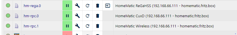

            @wendy2702 Nein, alles LAN.
            Das "wireless" steht bei mir im Adapter-Bezeichnung:
            Gruss -
