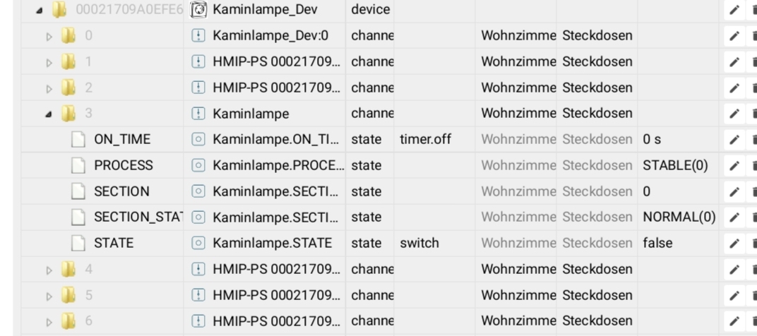

    Bin neu hier und arbeite mich gerade in das Thema Smarthome ein. Komme gerade allerdings einfach nicht weiter und finde auch nichts passendes hier. Wenn es doch was gibt und ich habe es überlesen tut es mir leid.
    Mein Problem ist das ich meine zwei Schalt Mess Aktoren zum steuern von meinem Licht irgendwie nicht im iobroker anbinden kann. In der Objektliste sehe ich sie zwar aber sie werden nicht an den cloud Adapter übertragen. Die normalen Hm Geräte werden erkannt und funktionieren. Für die HmIP Geräte habe ich eine zweite instanz erstellt, also für Hm Geräte hm-rpc 0 und HmIP halt hm-rpc 1. Alles Instanzen sind grün und die Einstellungen passen wohl auch. In meiner ccu3 sind die Schalter in den Räumen und Gewerken unterteilt.
    Auch der Versuch sie Manuel über smart Geräte im Adapter einzubinden geht nicht. Komme einfach nicht weiter. Jemand ne Idee was ich falsch mache?

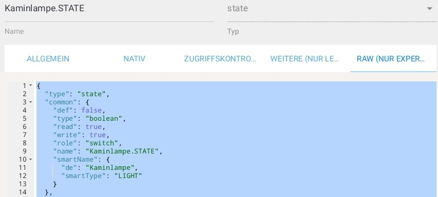

      Ich verstehe nicht genau was Du meinst ? Sind alle Objekte/Kanäle in iobroker vorhanden ? Kannst Du damit was schalten ?
      Was geht denn nicht ? Einbinden in iot/cloud ?
      kannst Du auch im RAW machen.
      Hier als Smartgerät
        Hier als Smartgerät

        @dslraser sorry für die späte Antwort, warum auch immer konnte ich die Geräte nicht in die cloud einfügen und auch nicht steuern. Hatte dann nochmal neugestartet und am nächsten Tag ging es dann, aber keine Ahnung wieso.
