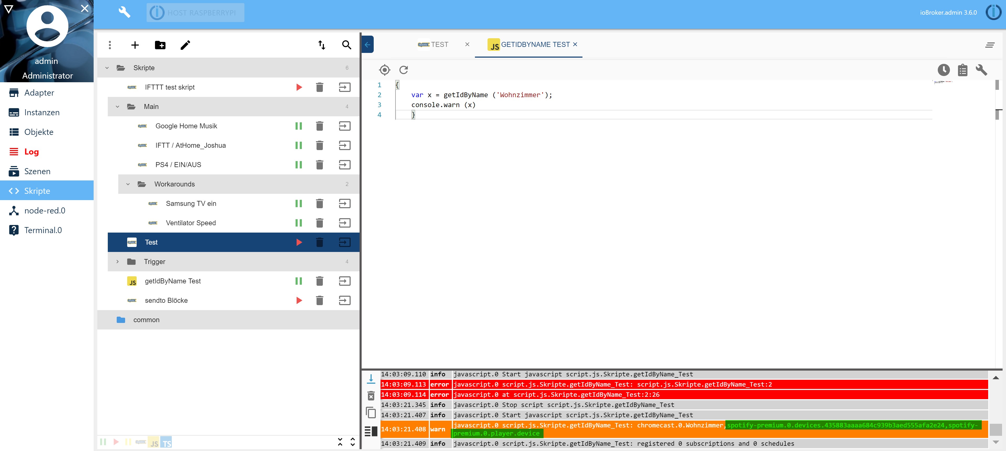

      var ids = getIdByName('Wohnzimmer');
      for(let i = 0; i < ids.length; i++) {
         var id = ids[i] + '.useForPlayback';
         if(getObject(id) {
            // Hier kann der Datenpunkt ausgewertet werden
      heii sorry das geht mir grad etwas schnell, das sind so ziemlich meine ersten zeilen code. xD ist das jetzt "plug and play" code für mich?
      Was macht for und let
      sorry ich dachte nicht das das glich so weit geht mein kleines problem

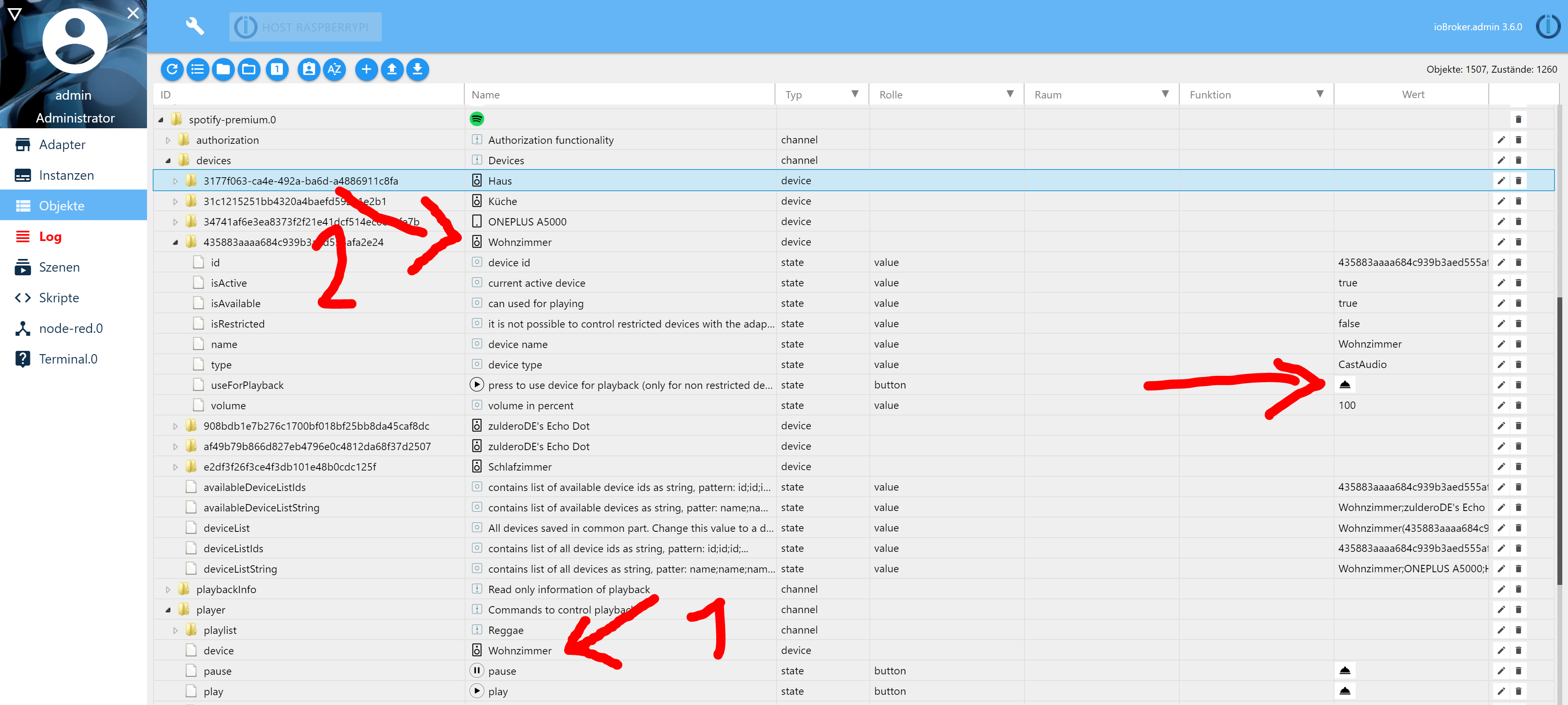

        @thewhobox kannst du mir noch erklären wie es den Namen von Objekt ID Device erkennt? das kapier ich gerade nicht. ich möchte ja auch verstehen was ich mache :)
        Also das Ganze Blockly sieht so aus und die beiden setStateDelayed Zeilen sollen durch die "intelligente Version" ausgetauscht werden natürlich auch mit delay.
        (Ändern in Zeile 11 und 24)

        Also so? (Änderung in Zeile 11 und 26)

            Hallo Leute
            ich scheitere mal wieder an was so simplem... ^^
            ich möchte abhängig vom Namen (Auf dem Bild 1) im jeweiligen Ordner (Auf dem Bild 2) den Datenbunkt betätigen (Auf dem Bild nur der Pfeil hab die 3 vergessen).
            Das Problem ist, dass die Infos die ich verwenden möchte nicht als Wert vorhanden sind, sondern als Name.
            Gibt es ein Blockly dafür das ich einfach nicht finde?
            Ich hätte ja eine Möglichkeit über getIdByName gefunden, jedoch müsste ich so auf jedes device einzeln testen. Dies geht doch bestimmt viel besser. Ev. sowas wie getNameByID? (Mit grünem Marker markiert was ich meine)
            Am liebsten wäre mir ein Lösung in Blockly aber ich glaub ich sehe schon das wird nix ^^ hahahaha
            Danke schon mal an jeden der das gelesen hat und meinem Problem etwas zeit widmet.
            @zuldero sagte:
            const idPlayer = 'spotify-premium.0.player.playlist.device';
            function setPlayback() {
               var name = getObject(idPlayer).common.name;
               var ids = getIdByName(name);
                  var id = ids[i] + '.useForPlayback'; // im jeweiligen Ordner (Auf dem Bild 2)
                  if(getObject(id)) setState(id, true); // den Datenbunkt betätigen
            Z 1 Antwort Letzte Antwort

                Z Offline
                Z Offline
                zuldero
                @paul53 said in Name von ObjektID oder getNameByID ?:
                Genau diesen Ordner soll ja automatisch ausgewählt werden. (oder verstehe ich den code gerade falsch?)
                Mir würde es im Prinzip schon reichen wenn ich in einer Variable den Namen von Objekt (auf Bild 1) in einer Variable hätte. Dann könnte ich mit ner if abfrage auf die jeweiligen Ordner verweisen.

                  @zuldero sagte:
                  Das macht diese Funktion.

                  • Z Offline
                    Z Offline
                    zuldero
                    Halleluja damit kann ich arbeiten, wenn auch eure Methode bestimmt schöner wäre (ich bin gerne offen für alles).
                    Wenn mir jetzt noch jemand sagen kann warum mir Blockly diesen einen Datenpunkt (Device) nicht anzeigen kann wäre ich überglücklich, aber ich kann es auch über js beenden indem ich den namen einfach austausche. kein Problem.
                    • Z zuldero
                      @zuldero sagte:
                      device ist kein Datenpunkt ! Wenn Du das Objekt nicht selektieren kannst, dann tausche den Selektor gegen ein Textfeld aus und gib dort die komplette Objekt-ID spotify-premium.0.player.device ein.

                        Z Offline
                        Z Offline
                        zuldero
                        #21
                        @paul53 OMG Ihr seit so gut ich danke euch tausend mal. Ach jetzt kapier ichs. du meist den type device. darum konnte ich es nicht wählen. ich meinte immer nur den namen (ist ja auch device) xD.
                        Ich danke euch tausend mal. jetzt schaltet meine musik endlich zuverlässig aus wenn ich ins bett gehe und läuft morgens nicht immer noch xD hahahahaha
