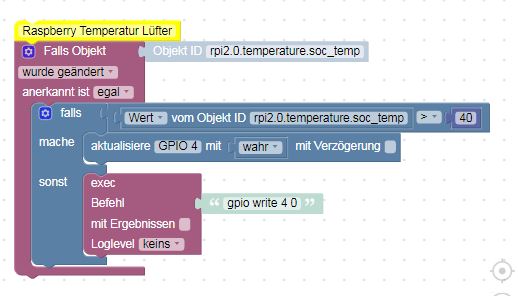

      Mein Problem ist aber, dass der gpio 4 sich in den Objekten manuell prima schalten lässt.
      Mit dem Script passiert nix.
      Unbenannt.JPG .
      Warum?

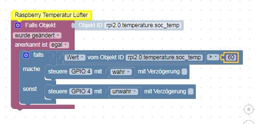

                    Das müsste dan so aussehen:
                    Und so die Objekte:7c4fd292-a8bc-49e7-a7ff-9d83e36546d9-grafik.png
                    Hab es allerdings nicht getestet, da ich grad nicht auf nem Raspberry bin. Ggfs. musst auch den Block steuern nehmen.

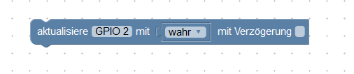

                            Und wenn du das schreiben (anstatt aktualisieren) Element nimmst?
